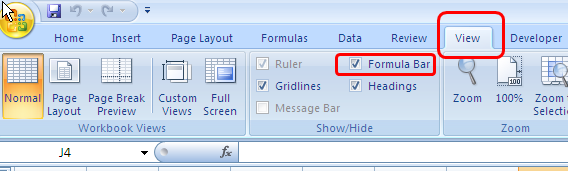

    من نوار فرمول بارم غیر فعاله
    چی کاز کنم ؟
    چه ورژنی؟؟؟
    مثلا تو 2007 و 2010 :
