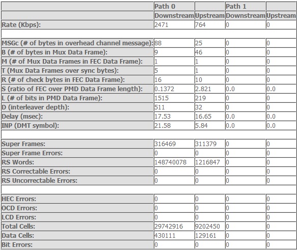

    داره خودمونی میشه saeed_punisher2013's Avatar
    Oct 2013
    93
    سلام دوست عزیز شما اگه کمی پایینتر عکس رو مینداختین می شد گفت چند بستن می شه بپرسم که مودم شما چیه
    سلام چشم الام از قسمت پایینش هم عکس میندازم میفرستم، دی لینک هست مودمم

    Oct 2012
    298
    اینم عکس قسمت پایینش
    دوست عزیز خط شما روی همون دو مگ هست و آپلود روی 700 کیلو حتما با پشتیبانی تماس بگیرید و بگید که خطتون تا بالا تر از این هم می تونه بکشه خلاصه راضیشون کنید خط رو آپ کنن
