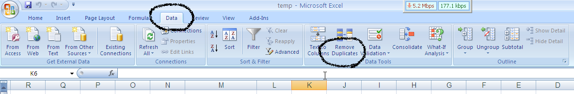

    محدودتو انتخاب کن بعد :
    Conditional Formatting => Highlight Cells Rules => Duplicate Values
    اگه بخوایی اونا رو حذف کنی از گزینه Remve duplicates استفاده کن ولی باید اعداد رو توی یه ستون زیر هم بیاری
    همه ی قسمت ها رو پیدا کردم و انجام دادم بجز قسمت آخر. گزینه ی remove duplicate رو پیدا نکردم.
    گزینه آخری تو لیست باز شونده

    ضمن تشکر. ببینید درست رفتم ؟
    من میخوام اعداد دسته ی اول (1-2) از دسته دوم کم بشن. آدرسی که شما دادین رو رفتم اما گزینه ی وremove رو پیدا نکردم
    اونو نمی گه که ...!
    اینو میگه :

    خیلی ممنون گرفتم چی شد
