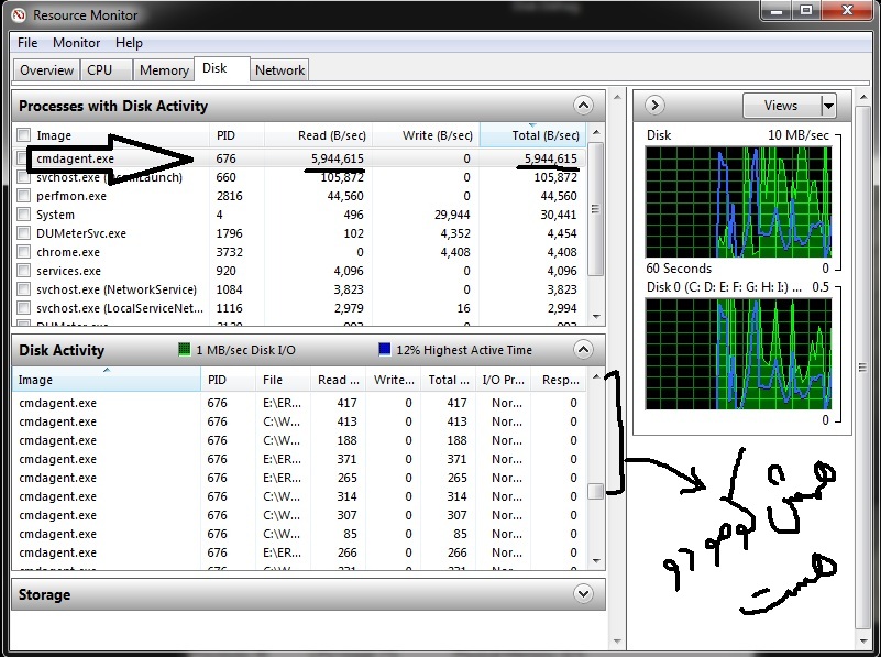

    سلام. دوستان من چند وقتی هست حس میکنم کومودو خیلی سنگین شده. بعد از این آخرین آپدیت که انجام شده سیستم خیلی کندتر از قبل شده. من بیشتر از سه سال هست از کومودو استفاده میکنم همیشه هم از سرعت سیستمم راضی بودم اما جدیدا دیگه اینطور نیست. مطمئن هستم سیستمم ویروس نداره. به نظر شما چه کنم؟ اینم بگم تو بخش resource monitor از پنجره task manager وقتی فعالیت هارد دیسک رو نگاه میکنم میبینم تقریبا 90درصد فعالیت هارد دیسک توسط پروسه های کومودو انجام میشه
    برو به این مسیرها
    Firewall> Network Security Policy> Application Rules
    Defense+> Trusted Files
    Defense+> Computer Security Policy> Defense+ Rules
    و با انتخاب purge فایلهایی که از روی هارد حذف شدند را از لیست کومودو پاکسازی بکنید. در Performance تاثیرات مثبت داره.
    مثلا:
    بجز این مورد فعلا چیزی به ذهنم نمیرسه. مگر اینکه بگم AV را Disable بکنید ببینید تاثیری داره. اگر داشت (که احتمالا داره) اونو بزارید روی Stateful .

    من معمولا AV رو روی stateful میزارم اما به هر حال disable کردن AV تاثیری روی فعالیت پروسه های کومودو در task manager نمیذاره. 4گیگ رم دارم روی سیستم و فکر نمیکنم مشکل از کم آوردن منابع سیستم باشه. در کل من همیشه میبینم چراغ هارد روشنه و کومودو دائما داره فعالیت میکنه و اصلا از فعالیت دست برنمیداره. حتی زمانی که سیستم بیکاره باز هم چراغ هارد روشنه. بازم میگم که این ویروس نیست و من کاملا مطمئنم که سیستمم ویروس نداره. همین فعالیت بیش از حد کومودو داره منو کلافه میکنه!

    سلام. ممنون از توجه شما. پروسه های task scheduler رو چک کردم و موردی یافت نشد. sandbox خالی هست و چیزی توش وجود نداره. درکل sandbox رو همیشه disable نگه میدارم و ازش استفاده نمی کنم. با غیر فعال کردن دیفنس هم نتونستم مشکلمو کم کنم. در مورد فول اسکن و تعمیر هم بعدا انجام میدم و نتیجه رو می گم.
    اما یه چیزی ذهنم رو درگیر کرده. ممکنه مشکل از هارد باشه؟ شاید کندی سرعت سیستم اصلا از کومودو نباشه و هارد باعث مشکل باشه. اما زمانی که به پروسس های تسک منیجر فکر میکنم باز ذهنم درگیر کومودو میشه!
    یه عکس هم از resource monitor میزارم تا ببینید چقدر از فعالیت هارد مربوط به کومودو هست
    تو این عکس اختلاف اولین پروسس که کومودو هست رو با دومین پروسس میتونین ببینید که چقدر زیاده. ضمنا بخش پایینی عکس هم میبینید درگیری هارد یا کومودو چقدر زیاده. از بالا تا همونجایی که از لیست قرار گرفته همگی کومودو هست. یعنی چیزی بیشتر از 60 درصد اون لیست!
    در عکس زیر میبینید که من برنامه Ashampoo Burning Studio رو اجرا کردم (این برنامه در درایو D نصبه) و متعاقب اون پروسه cmdagent.exe هم فعال میشه و بر برنامه و پروسه های فعال و فایلهای (روی هارد) ارتباط برقرار میکنه (یکبار بررسی میکنه و تمام) جهت بررسی و کنترل...
    در قسمت پروسه های فعال و در گیر با هارد cmdagent.exe رو میبینید که فعاله و در قسمت Disk Activity هم ارتباط اون با هارد نشون داده شده. شاید بفرمایید ( اوه چقدر زیاد) منم میگم نرماله! طبیعیه!( منم که تنظیمات کومودوم روی High هست)
    توصیه ای که من میتونم بکنم اینه که استارتآپ ویندوز رو خالی بکنید از برنامه ها و فایلهای غیر ضروری ؛ و توصیه بعدی اینه که اگر خیلی مشکل داری 50! تا برنامه را با هم ران نکنید.
