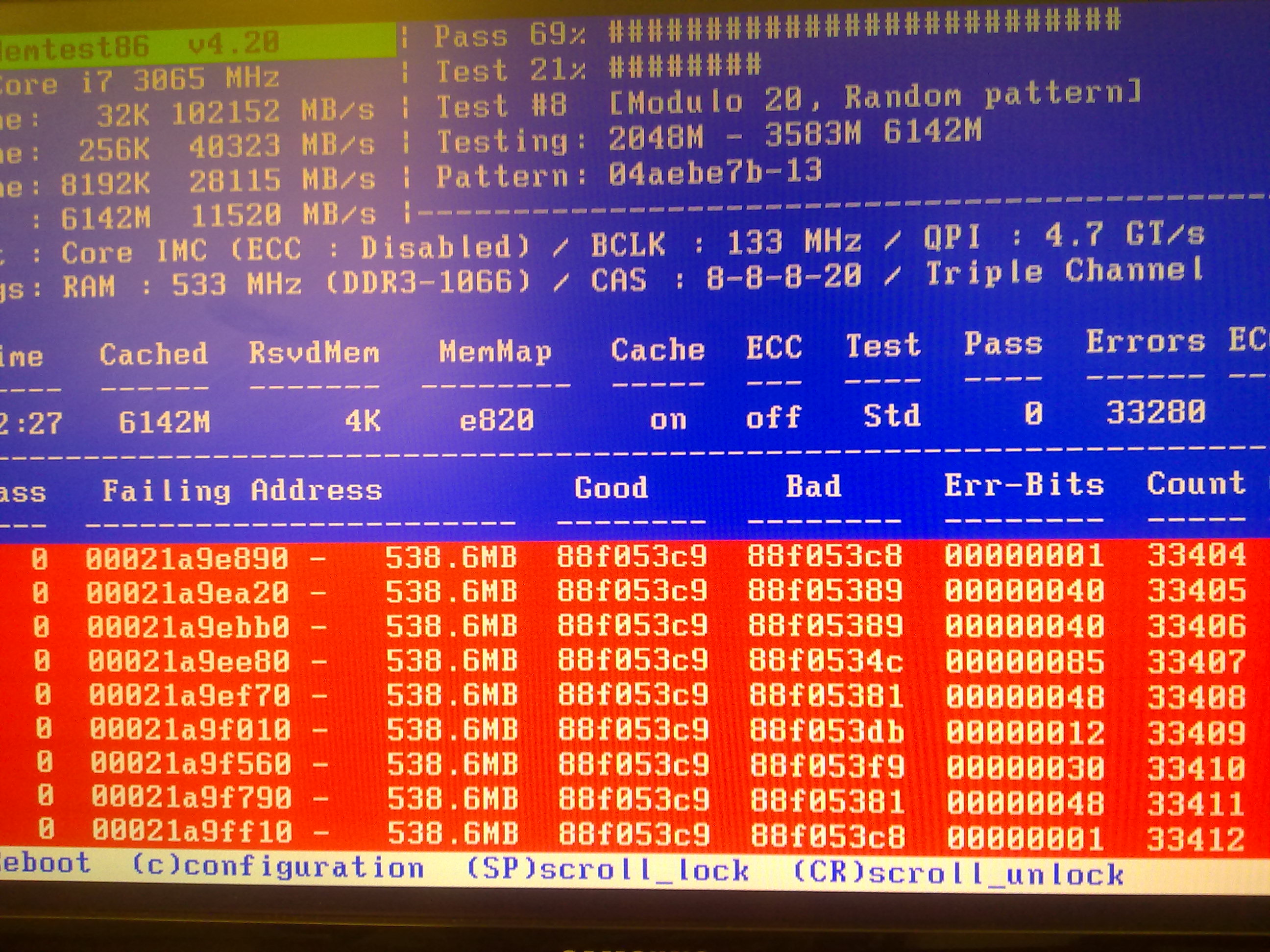

    یه مشکلی سیستمم داره که اوایل که ویندوز نصب میکنم صفحه ابی نمیشه ..
    بعد یکی دو هفته نرم افزار های بیشتری نصب شد و یه کم از عمر ویندوز گذشت هر باری که کام پیوتر رو روشن میکنم تمام ایکون ها از کار می افتن ولی موس تا چند ثانیه کار میکنه و بعد هنگ کامل و بعدش صفحه ابی میاد که زیرش تا 100% میره و نوشته physical memory و ریست میشه دفعه دوم یا سوم که این اتفاق می افته خوب میشه و دیگه وقتی بالا اومد هنگ نمیکنه!!!!!
    اومدم تو همین انجمن همون طوری که اقای جعفریان تو ضیح داده بودن با برنامه memtest رفتم تست گرفتم تو هر 50000pass تا ارور میده تا پاس 2 200000. ارور داد که دیگه حوصله نداشتم و ریست کردم ...
    مشکلس چیه کمکم کنید !

    روز اولی که خریدمش داشتم جمعش میکردم فقط اسلات 3.5 رم 6 گیگ منو 4 گیگ میشناخت نا با ابدیت بایوس و یه کم اینورو اونور ب زور 6 گیگ شناخت ...حالا با این تفاسیر مشکل رمه یا مادر بورد یا نه هر دوش سالمه با هم خوب مچ نمیشن ؟
    در ضمن من adsl هم دارم چند در صد ممکنه از adsl باشه ؟
    M.B :GIGA X58A UD3R REV 2
    RAM:CRUSIAL 6 GB 8-8-8S
  9. #427

    وقتی این همه ارور داده تو مموری تست بعیده مشکل به جز رم باشه !بازم خوبه شما مشخص شده تا حدود زیادی
    راه حل چیه ؟
