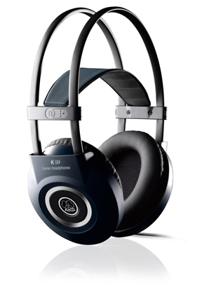

    در مورد هدفون
    وقتی شما قصد داشته باشید در هنگام رکورد از هدفون استفاده کنید باید هدفونی تهیه کنید که کاملا Close باشه.(هم از داخل ، هم از خارج)
    اگر صدا از هدفون خارج بشه هم کیفیت کار رو زیر سوال میبره هم کلا جالب نیست
    مانیتور های کلوز خیلی گرون قیمت هستند.
    از 2 مدلی که اشاره کردید ، من فقط صدای یکیش رو شنیدم (AKG K66) و مطمئن هستم که کلوز کامل نیست (مگر در صدا های خیلی کم).
    صدای رولند رو نشنیدماما برند خوشنام و خوبیه.
    من فکر میکنم اگر یک هدفون مثل K66 یا K99 رو انتخاب کنید برای کار های غیر از رکورد ، و یک هدفون In Ear انتخاب کنید برای هنگام رکورد ، خیلی استاندارد تر میشه و کم هزینه تموم میشه.
    هدفون های داخل گوشی تقریبا هیچ صدایی رو بیرون نمیدن ، در عوض کاملا در گوش قرار میگیرند و چیزی از صدا کم نمیگذارند.
    البته مدل های اکتیو این هدفون ها خیلی خیلی گرونه اما مدل های استاندارد و با کیفیت رو میشه با قیمت های ارزون تر تهیه کرد.
    توجه داشته باشید که وقتی In Ear ها داخل گوش قرار میگرند تقریبا هیچ صدایی از بیرون وارد گوش نمیشه ، اگر شما روی صداتون تسلط و تجربه ی کافی رو نداشته باشید با مشکل مواجه خواهید شد (یک تجربه ی شخصی)
    قمیت این 2 هدفون باید زیر 100 هزار تومان بشه ، اگر قرار باشه بیشتر از قیمت بشه تهیه ی یک هدفون مانیتور حرفه ای نسبتا کلوز به صرفه تره.

    خوب دوست من بزار اول به بحث هدفون بپردازیم...
    ببین هدفون برای ریک با هدفون برای میکس فرق داره اگه کار شما فقط رپ باشه برای میکس بیشتر باید بتونین خلاقیت داشته باشید و با پلاگین ها و افکت ها کار کنین اما برای سبک های دیگه توسیه میکنم میکسرو بدید بیرون براتون انجام بدن ....
    و اما هدفونها ببین دوست من هدفون برای استتودیو ارجعیت با آ کا جس چون تغریبا بی رقیبه ...
    مدل 270 رو باهاش کار نکردم
    اما مدل 240 باید بگم عالیه ولی کلوز یا همون کلوس نیست ... به دلایلی که الان رو عکس برات توضیح میدم...
    خوب فکر کنم متوجه شده باشی چون صدا از این فیلتر های کنترل بیس خارج میشه تا صدا تو هدفون نپیچه و کیفیتش بره بالا تر
    و این هم k66
    خوب این هم به همین ترتیب... ببین شما وقتی رکورد می کنی صدای صاف خودت فقط رکورد میشه جدا از آهنگ یعنی اگه آهنگو میوت کنی صدای خودت رو خالی میشنوی... حالا اگه هدفون قرار باشه صداش بیاد بیرون و با صدای خودت مخلوط شه هم کیفیت صدای خودت میاد پایین هم بیت خراب میشه هم کیفیت کلی کار در نتیجه خو بیت و صدا رو هم کمپرس نمیشه و بیت صدای تیز بخودش میگره ...
