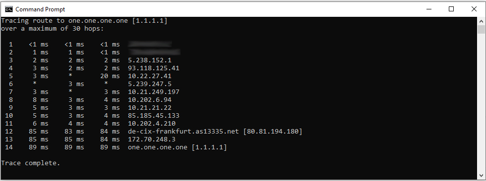

    یکی از دوستانی که الان به سرویس تانوما متصله داخل cmd عبارت cmd /k tracert 1.1.1.1 رو وارد کنه و اطلاعاتی که دریافت میکنه اینجا پیست کنه ببینیم اینم Carrier Grade NAT کردن یا نه اگه اینجور باشه که اصلا واسه سرور مناسب نیست
    خدمت شما. ولی طبق تست های من ، CGNAT نیست. چون چند تا سرویس مختلف رو روی پورت های مختلف tcp و udp تست کردم همه کار کردن. تنها پورتی که باز نمیشه گویا 80 هست (اگر راهشو پیدا کنم برای باز کردن اینجا میگم).
    مصیبت مخابرات اینه که قوانین مربوط به nat اش رو نمیشه دقیق پیدا کرد. مثلا مبین نت میگه udp روی سرویس های ما بسته اس ، درخواست بدید باز می کنیم. یا شاتل میگه چند تا پورت مثل 22 و ... بسته است ولی بقیه برای استفاده باز هستن. ولی مخابرات رو نه کسی میدونه چی بازه چی بسته اس نه کسی میگه
