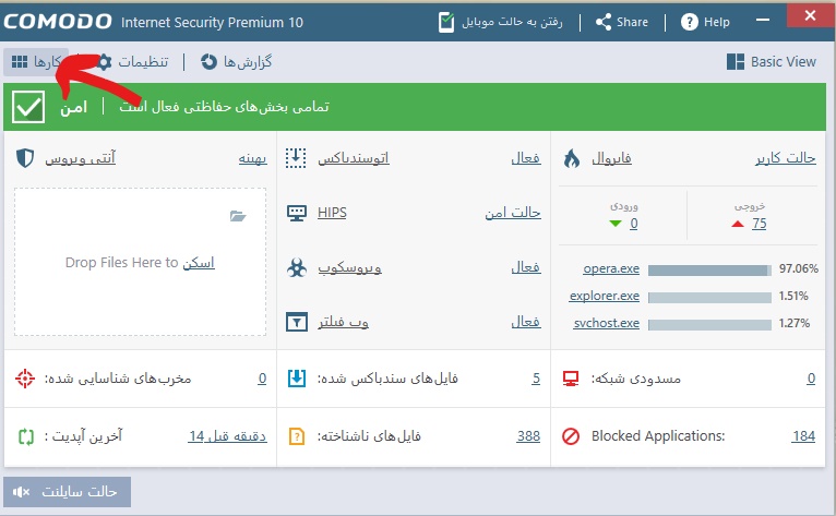

    خب تصمیم گرفتم کسپر رو بخرم ولی قبل خریدش دانلود کردم متاسفانه هنگام نصب ارور داد نصب نشد منم پیگیر نشدم چون اغلب نیستم خونه حوصله ام نکشید
    کمودو رو دانلود و نصب کردم اپدیت هم کردم الان درحالت at risk هست هر بار هم که میزنم یه گزارش تهیه میکنه و میگه سیو کن و سیستم رو ریست کن ولی فایده نداره گزارش هم فکر نکنم کارمن باشه که برم داخلش کلی خط رو چک کنم ببینم مشکل کجاست؟
    راه حلش چیه ؟
  7. #4265
    Dec 2016
    114
    راه حلش چیه ؟
    خب ببینید مشکل از چی هست. این حالت موقعی پیش میاد که یکی از سپرهای اصلی مثل آنتی ویروس یا فایروال نتونسته فعال بشه یا اسکن اولیه انجام نشده باشه .یه عکس از صفحه اول کمودو بگیرید بزارید اینجا. یا از بخش help برید پشتیبانی و سپس عیب یابی و ببینید مشکلی پیدا میکنه یا خیر.
    ضمنا بهتره در تنظیمات کمودو زبانشو فارسی کنید همچنین در بخش تنظیمات سپس آنتی ویروس سپس اسکنها زمان بندی اسکن کامل را تغییر بدید که هفتگی سیستم شما رو کامل اسکن نکنه.

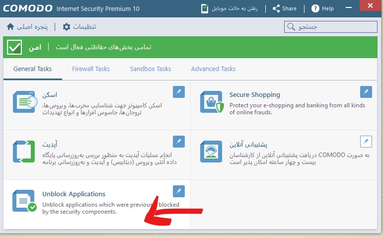

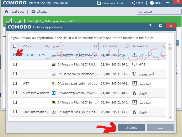

    با سلام من این انتی ویروسو نصب کردم و راضی هم بودم ولی یه برنامه هستش که در اجراش با وجود انتی ویروس اجرا نمیشه البته پیغام ویروسی بوذن برنامه روهم نمیده ولیوقتی انتی ویروس رو کلا حذف میکنم اون برنامه درست اجرا میشه
    حالا برا این مورد میشه کاریش کرد؟
    و آیا Exclusions برا این انتی ویروس وجود داره و چجوری باید اعمال کرد؟
    با تشکر
  13. #4270
    Dec 2016
    114
    احتملا برنامه ناشناختست و سندباکسش میکنه و بعضی برنامه ها در سندباکس درست اجرا نمیشن. اگه به این برنامه اعتماد دارید از منوی بالای کمودو به بخش کارها برید بعد به به بخش unblook application و برنامه مورد نظرو که توسط سندباکس بلاک شده پیدا کنید و unblock کنید. که در این صورت برنامه به لیست نادیده گرفته شده در سندباکس میره.
