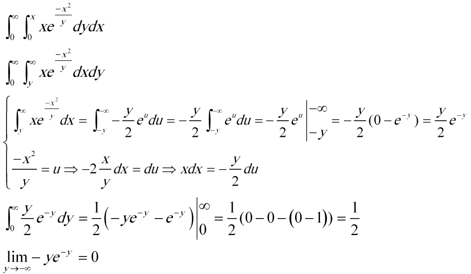

    این انتگرال رو درست حل کردم
    حل درسته ولی از تغییر ناحیه ها مطمِئن نیستم
