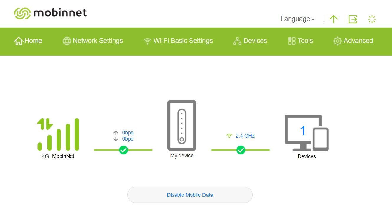

    آخر فروم باز ArashMiniStar's Avatar
    IR/MASHHAD
    3,661
    با عرض سلام
    دوستان یک سوال داشتم.الان این تصویر صفحه اول مودم مبین نتی هست که دستمه
    این به شبکه TD-LTE وصل شده یا همراه اول ؟ چون من جریان و فرق هزینه این دوتارو نمیدونم.اگه کسی میدونه راهنمایی کنه که اگه به همراه اول وصله تعرفه ها چطوری میشه اونوقت؟
    بعد پینگی که از 8.8.8.8 میگیریم نهایت از ۹۰ کمتر نمیشه.پکت لاست هم این بین داره.همینطوریه ؟ پنج خط آنتن دهی هم روشنه.
    خیلی ممنون
