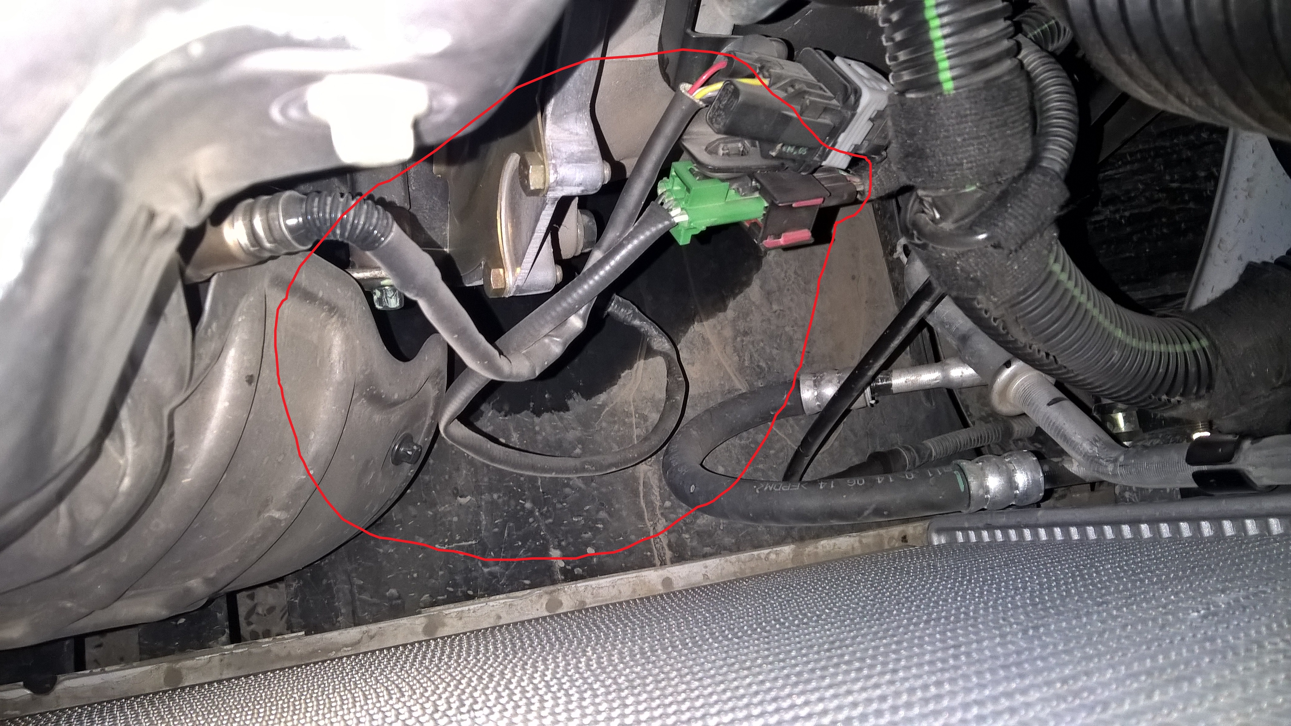

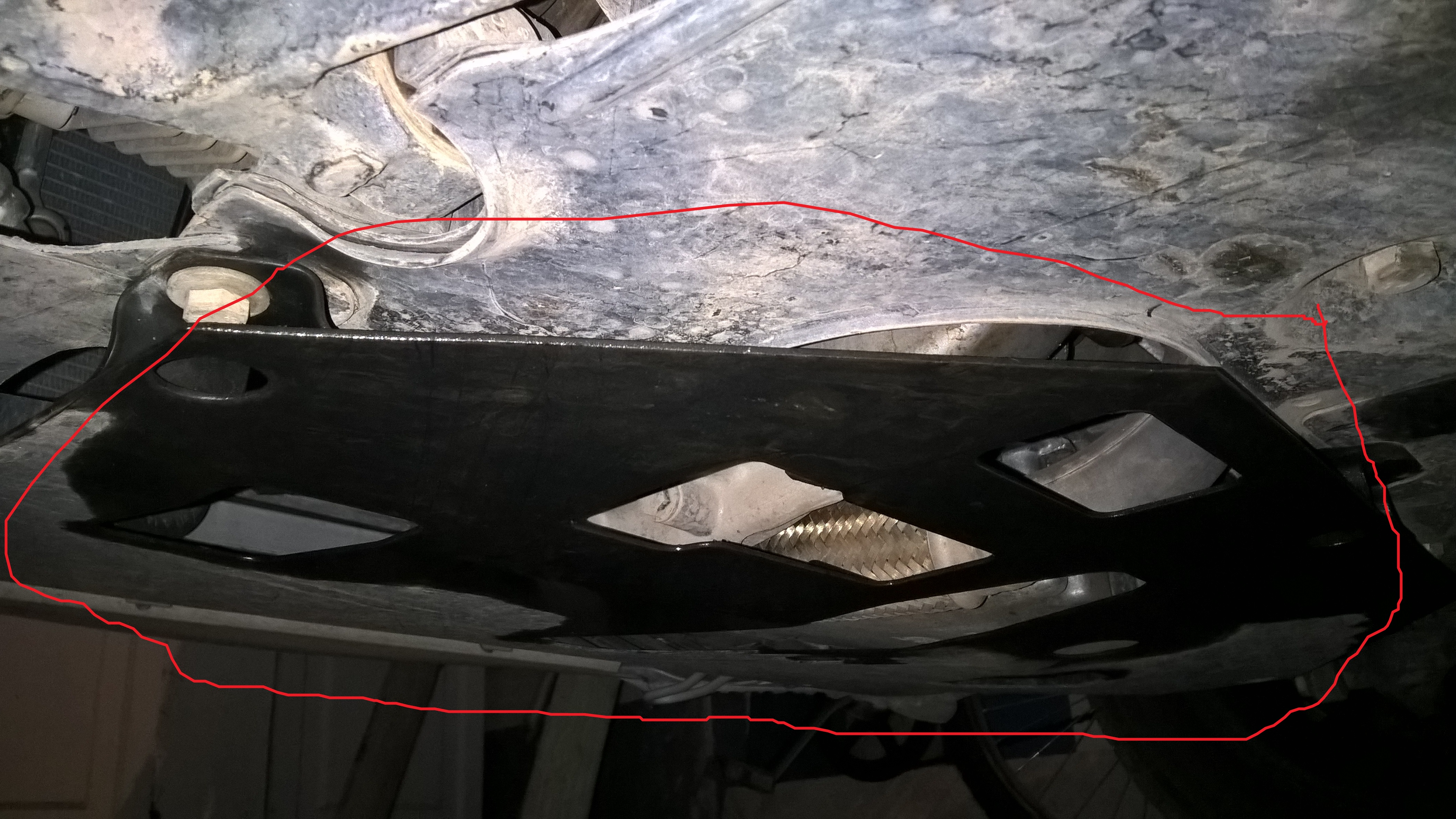

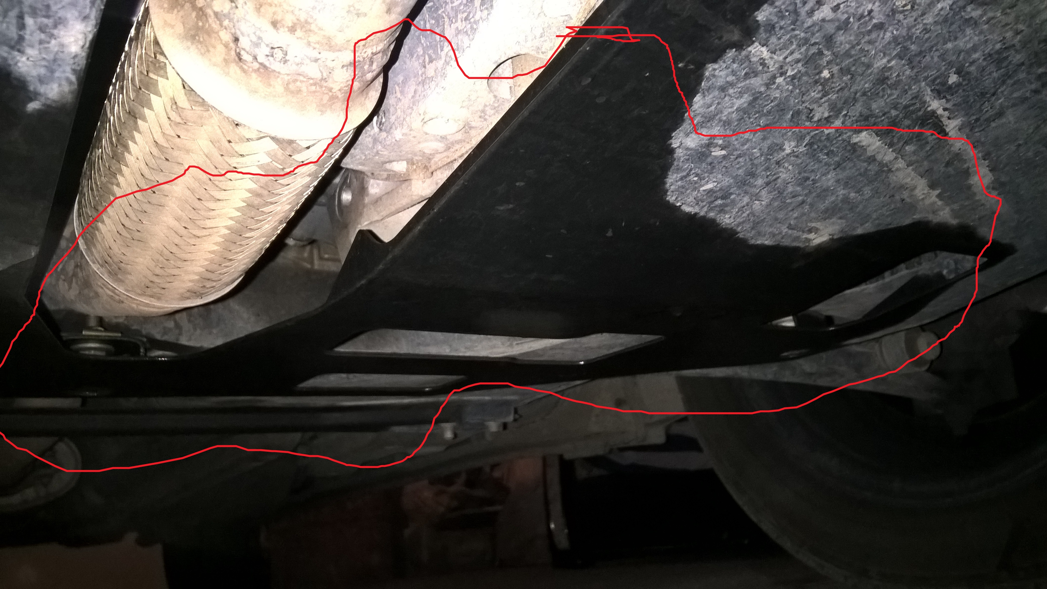

    آقا این روغن ریزی ها به نظرتون از چیه؟
    کیلومتر ماشین 8200 و ماشین هم EF7 دوگانه سوز مالتی پلکس تحویل آذر 93
    روغن موتور به اندازه دو خونه لوزی روی گیج کم شده.

    خب امروز رفتم نمایندگی و اشکال رو فهمیدم. کورکُن واسکازین نشتی داشت.
    البته وقتی بردم واسکازین رو چک کردن فول بود!!!
    بالاخره سفارش کورکن دادن که واسم بیاد و درستش کنن. آمپر بنزین هم ک گیج میزد واسش درخواست درجه باک دادن.
    حالا که قراره اساسی درست بشه میخوام واسکازین رو کامل عوض کنم. یه جایی توتال 1 لیتری رو با تعویضش گفت 28 تومن. به نظر شما واسکازین خوب چی بریزم. خود نمایندگی هم بهران رو توصیه کرد.

    ایراد بسیار شایعی هست
    اگر 2 صفحه قبل را بخونید منم این ایراد را داشتم که خودم در عرض نیم ساعت درستش کردم
    در مورد واسکازین اگر از نظر هزینه مشکلی نداری الف اصلی گیر آوردی استفاده کنید ، تعویض دنده یک انگشتی میشه
    اگر هم از نظر بودجه مشکل دارید ایرانول XP استفاده کنید که قیمت و کیفیت بسیار خوبی داره
    سراغ توتال و لیکومولی و اینجور آت و آشغال های بازار هم اصلا نچرخید

    رانندگی تو جاده با این وضعیت مشکلی رو پیش نمیاره؟؟؟
    با این توضیح که امروز بعد از نمایندگی رفتم تعویض روغنی به محض اینکه پیچ واسکازین رو باز کرد سر ریز شد و گفت فوله.
