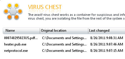

    نتيجه 5 نمونه اخير :
    avast نسخه Free : سه مورد با اكستراكت و با آپديت امروز . دوتاي ديگه رو با اسكن هم نشناخت .
