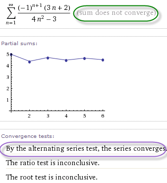

    1-اساتید من این سری متناوب رو داخل ولفرام نوشتم :
    این هم [ برای مشاهده لینک ، با نام کاربری خود وارد شوید یا ثبت نام کنید ]
    چرا اون بالا ( کادر سبز ) نوشته مجموع همگرا نیست ولی پایین گفته با ازمون سری های متناوب ( لایب نیتز ) همگرا هست ؟
    منظورش از اون جمله اول ( کادر سبز رنگ ) چی بوده ؟ البته من خودم هم نوشتمش همگرا بود .

    1- به نظرم کادر سبز رنگ رو بدون در نظر گرفتن آلترناتیو بودن جملات سری نوشته و بعد اومده گفته که با آزمون لایپنیتز همگرا میشه. البته در حقیقت دارم توجیه میکنم و واقعیتش اینه که نمیدونم چرا این کار رو کرده. میتونین در پایین صفحه اونجایی که گفته فیدبک خودتون رو از جوابی که دادم بگین براش اشتباهش رو بنویسین و ارسال کنین.
