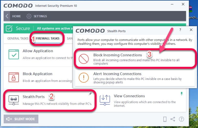

    سلام. دو سوال: برای مسنجرهایی مثل یاهو و نسخه ویندوز تلگرام بهترین تنظیم فایروال چیست؟ در حالت حالت کاربر برای چه نرم افزارهایی مجاز و چه نرم افزارهایی فقط خروجی را انتخاب کنم و برای فایلهای ویندوز مثل explore بهتره چه انتخابی داشته باشم؟
  7. این کاربر از آداک بخاطر این مطلب مفید تشکر کرده است
  8. #4195
    كاربر فعال انجمن آنتی‌ويروس
    (كارشناس COMODO)
    Jadda's Avatar
    اندر مقام توحید
    2,090
    من کلا توصیه میکنم که برای مرورگرها حالت "مرورگر اینترنت" و برای باقی برنامه ها حتی دانلود منجرها، و همچنین پروسه های سیستمی مثل explorer حالت "فقط خروجی" را انتخاب کنید.
    ضمن اینکه پورتهای سیستم را با کومودو هم مخفی کنید و هم اینکه ایجاد هر نوع اتصال از سوی کامپیوتر دیگر روی شبکه یا اینترنت با کامپیوتر شما که درخواست دهنده و مبدا آن، کامپیوتر دیگر روی شبکه باشد هم مسدود کنید این کار با یک کلیک از قسمت زیر انجام میشه:
