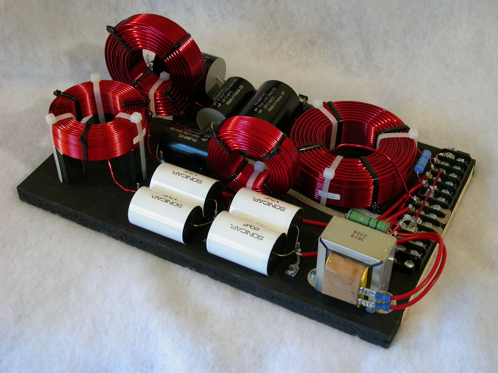

    پيش فرض طراحی کراس اور (بخش اول)
    فهرست مطالب مربوط به طراحی کراس اور: [ برای مشاهده لینک ، با نام کاربری خود وارد شوید یا ثبت نام کنید ] - [ برای مشاهده لینک ، با نام کاربری خود وارد شوید یا ثبت نام کنید ]
    همونطور که حتما مطلع هستید، بلندگوهای چند راهه برای کارکرد بهینه به کراس اور نیاز دارند. طی چند پست می خوام شمارو با نحوه عملکرد، تفاوت مدلهای مختلف، نحوه طراحی روی کاغذ، نحوه ساخت در منزل یک کراس اور شمارو آشنا کنم.
    کراس اُور چیست؟
    به زبان ساده کراس اور مدار الکتریکی نسبتا ساده ایست متشکل از فیلترهای بالا گذر (high pass filter) و فیلترهای پایین گذر (low pass filter) می باشد که وظیفه تقسیم کردن بازه فرکانسی خروجی آمپلی فایر به چند بخش مختلف را بر عهده دارد.
    چند نوع کراس اور وجود دارد؟
    بصورت کلی دو نوع پسیو Passive یا خنثی و active یا فعال وجود دارد. نوع پسیو فاقد هرگونه پردازنده، ترانزیستور یا مدار مجتمع است و فقط از خازن، سلف (اینداکتور)، اتوترانسفورمرها و گاهی دیودهای زنر تشکیل شده است ولی در نوع اکتیو انواع پردازنده ها و مدارهای نیمه هادی، مدارهای مجتمع و حتی میکروپروسسورها قابل استفاده است، هرکدوم دارای معایب و مزایایی هستند که بعدا بیشتر توضیح میدم
    چه لزومی به استفاده از کراس اور می باشد؟
    با توجه به آنکه پهنای باند خروجی آمپلی فایرها تفکیک نشده است، یعنی از فرکانس پایین تا فرکانس بالا در یک خروجی اعمال می شود، و با نظر به اینکه بلندگوهای ووفر، میدرنج و تویتر مورد استفاده دارای ظرفیت های فرکانسی متفاوتی می باشند، کراس اور وظیفه تنظیم، جداسازی، فلت کردن و فرستادن فرکانس مورد احتیاج هر یک از بخش های بلندگو را بر عهده دارد. در صورت نبود کراس اور بعضی از یونیت ها ممکن است دچار آسیب شوند و بصورت کلی صدا دچار اعواج یا دیستورشن خواهد شد، بعنوان مثال وقتی فرکانس پایین (صدای بم) به تویتر که بسیار ظریف است وارد شود می تواند دچار سوختگی کویل یا سیم پیچ شود. همینطور در مورد میدرنج.
    فیلتر بالا گذر HPF یا high pass filter چیست؟
    فیلتر بالا گذر نوعی فیلتر بکار رفته در کراس اور می باشد که فرکانس های پایین را فیلتر می کند و فقط فرکانس های بالا را عبور می دهد.
    فیلتر بالا گذر LPF یا low pass filter چیست؟
    فیلتر پایین گذر نوعی فیلتر بکار رفته در کراس اور می باشد که فرکانس های بالا را فیلتر می کند و فقط فرکانس های پایین را عبور می دهد.
    اجزا تشکیل دهنده یک کراس اور چیست؟
    خازن/مقاومت/اینداکتور (سلف)/دیود زنر/اتوترانسفورمر/ سیم های رابط/ تخته شاسی یا فیبر مدار چاپی/ ترمینالهای ورودی و خروجی
    در پست های بعدی انواع مختلف کراس اور رو توضیح میدم و توپولوژی داخلیشون رو بررسی می کنیم
