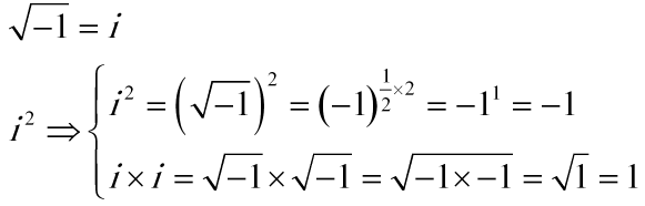

    در مورد اعداد مختلط یه سوال دارم.
    میگیم که i برابر هست با رادیکال 1- و از اون نتیجه میگیریم که i^2=-1 هست ولی وقتی اینجوری حسابش میکنیم میشه یک.
    علت چیه؟
    من اینو از این کتابها که پر از اینجور چیزهاست ندیدم برا خودم یه سواله تا حالا از چند نفر هم پرسیدم یکیشون بهم گفت که تعریف i^2=-1 هست و ما از این میگیم که رادیکال i برابر با 1- هست. این حرف درسته؟
    علت چیه؟
    اره فك كنم درسته منم ميخاستم بگم كه تعریف i^2=-1 هست بعد ميگيم i=-1
    علت چیه؟
    آن قانون تنها برای a و b نامنفی معتبر است.
