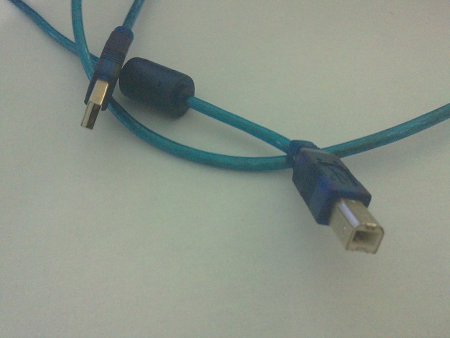

    از کابلتان هم عکس بگیرید و اپلود کنید تو سایت.
    از روی CD.

    کابلتان مشکلی ندارد اما با یه کابل دیگه تست کنید ضرر ندارد.

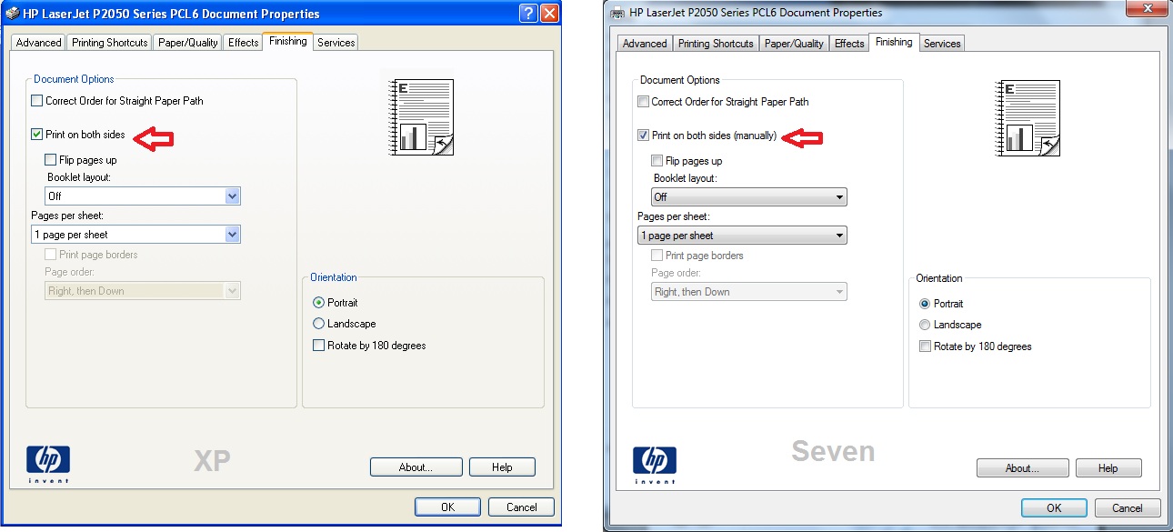

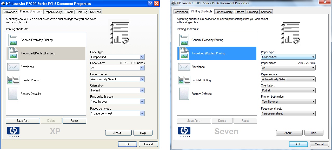

    ممنون، یه بارم همین مسئله پیش اومد،دوباره درایور رو نصب کردم درست شد اما بعد از یه مدتی دوباره از کار افتاده به نظر شما ممکنه مشکل از ویندوز مجازی (VMware Workstation ) ، باشه که من ازش استفاده می کنم؛ آخه برا پرینت دو رو ویندوز سون کار نمی کنه ، منم برای اینکه ویندوز XP نصب نکنم از ویندوز مجازی استفاده می کنم نمی خواهمم دو تا ویندوز داشته باشم ، درایور هایی رو که سایت اچ پی داده که نصب می کنم وقتی می رم تو Properties پرینتر شکل چاپ دو رو می یاد منتها چاپ دو روش اتوماتیک نیست، دستیه ...
    حالا می گید چی کار کنم ،؟
    درایوری که سایت HP برای کسایی که ویندوز سون دارند نصب کردم ، Properties پرینتر توی ونیدوز سون این جوری شد :

    نمیدانم.
    من هنوز 2055 دوروشو تست نکردم.
    فقط فروختمو تعمیر کردمو شارژ کردم.
    اما از بچه ها اگر کسی اطلاع داره بگه.
    اما در مورد نصب درایور نباید مشکلی پیش بیاد.
    میخوای یه ویندوز عوض کن
