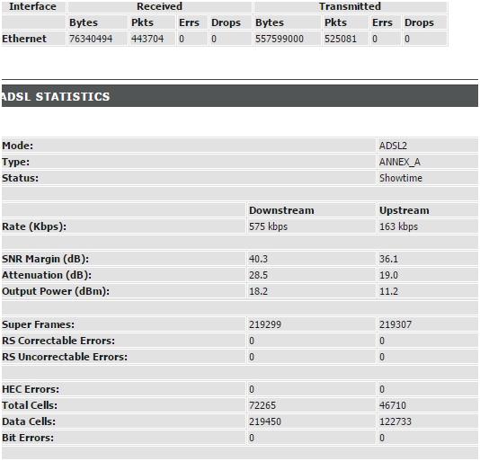

    سلام دوستان من مخابرات نامحدود 512 دارم
    مشخصات خطم اینه به نظرتون نامحدود باشم یا نه ؟ شبا دانلود خوبه ؟ محدود؟
    خیلی کنده 512 دیونم کرده 64 سرعتش راهنمایی کنید خط ما چقدر میشه باهاش دانلود کرد با چه سرعتی
    کدوم سرویس بگیرم بهتر هست؟

    ممنون مودم 2740 دی لینک همونی که خودتون گفتید
    من خیلی متوجه چراغهایی که گفتید نشدم بذارید اینطوری بگم یه چراغی داره سمت راست خودش یا سمت چپ من این وقتی که کابل تلفنو هم بهش میزنم اولش چند بار چشمک میزنه بعدش دیگه ثابت میشه که ظاهرا این برای وقتیه که از سمت مخابرات ارتباط داشته باشی یعنی اگر مخابرات تلفن ما رو قطع کند این دیگه برای همیشه خاموشه با این مشکل ندارم این همیشه ثابته
    ولی چراغ بغلیش که میشه سمت چپ مودم یا سمت راست خودم این چشمک میزنه خیلی هم تند تند چشمک میزنه ولی اصلا قطعی ندارم و فقط گفتم نوسان snr دارم
    پس با مشکل نوسان snr از سمت مخابرات نیست؟
