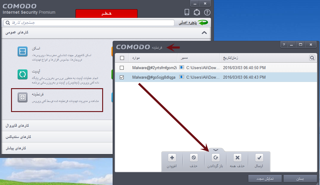

    فایل patch مربوط به نرم افزاری رو به محض اینکه روش کلیک کردم کومودو به عنوان ویروس اون رو حذف کرد. از چه طریقی می تونم اون فایل رو برگردونم؟

    از بخش قرنطینه فایل را برگردونید (حین بازگرداندن هم پیغامی ظاهر میشه که میتونید فایل را به لیست استثنائات آنتی ویروس هم اضافه کنید، البته باید به لیست امن هم اضافه کنید وگرنه بعد از اجرا وارد سندباکس میشه و کومودو یک مسیر مجازی را در اختیاز فایل قرار میده)
    ضمنا توصیه میکنم کومودو را بزارید روی پرواکتیو
