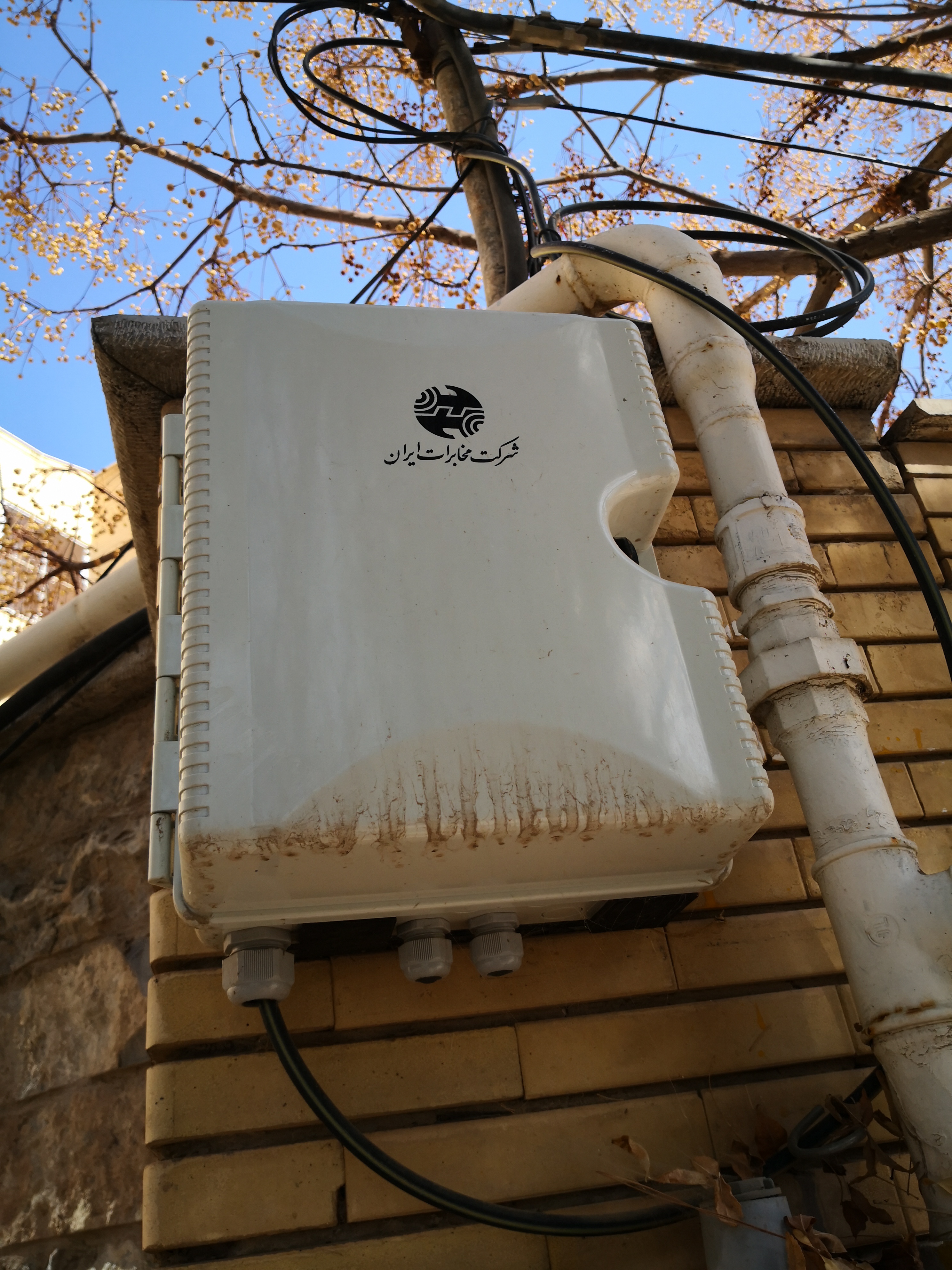

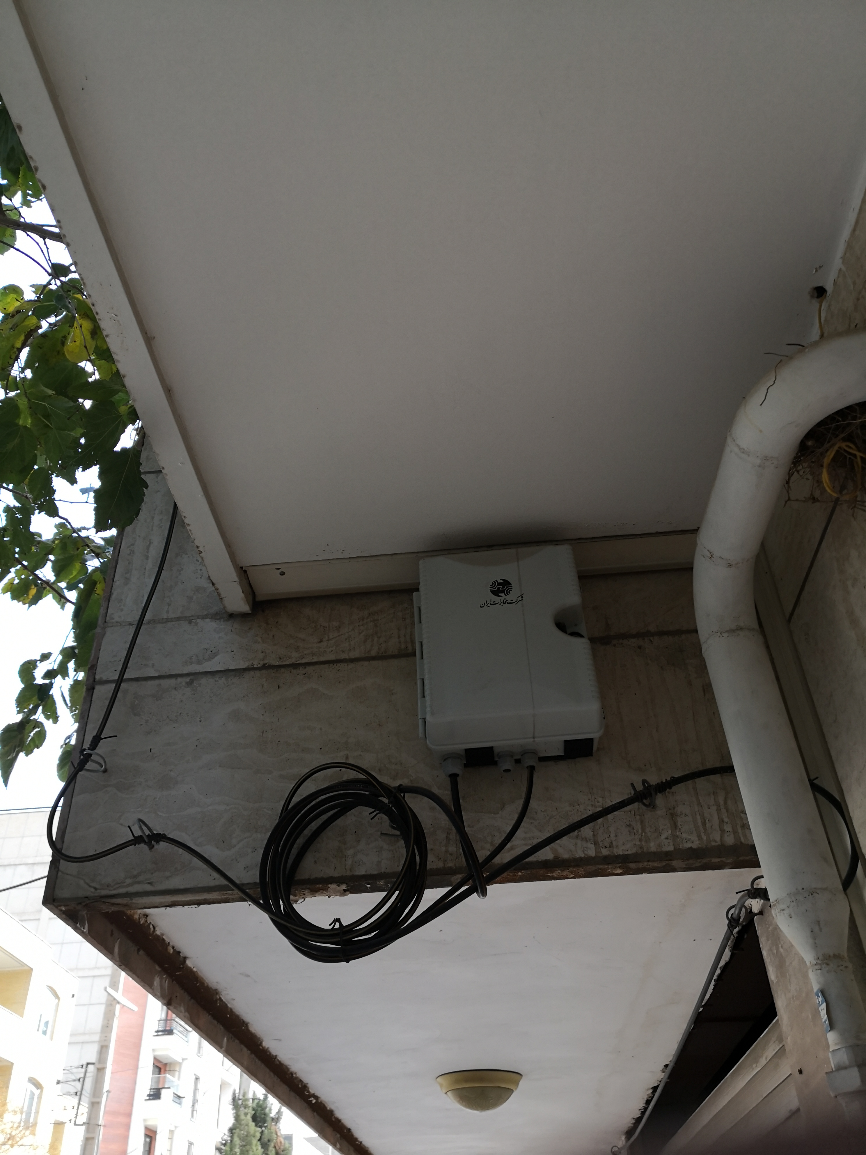

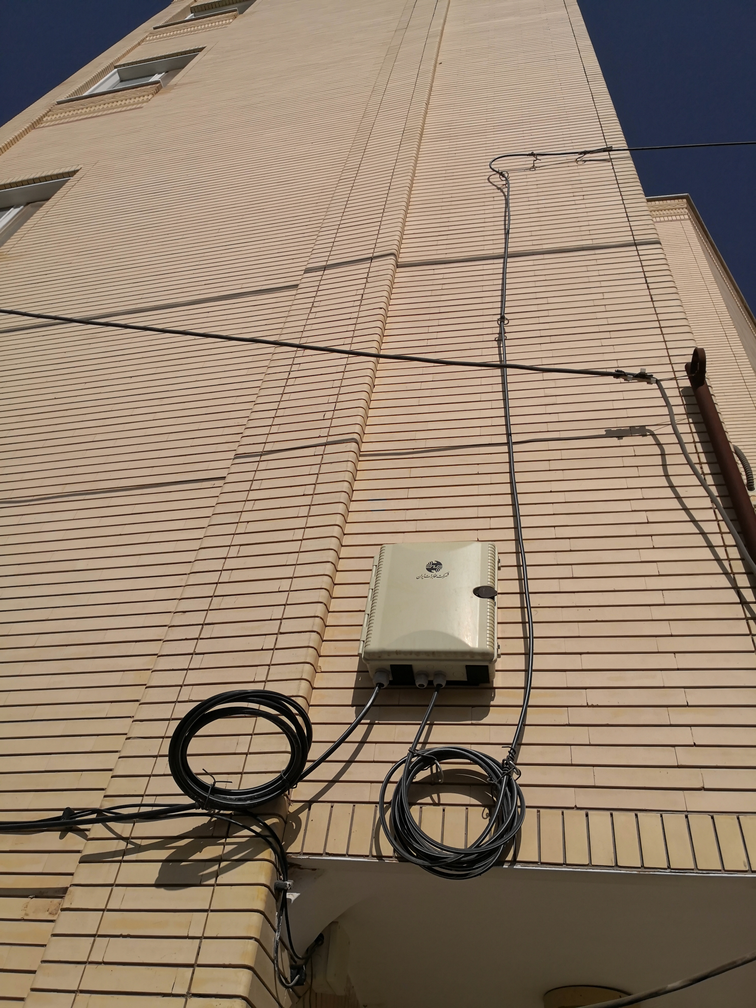

    دقیقا یه کابینت عین یخچال قدیمیاس کوچیک تهویه هیچی نداره برقم نداره
    کنارش یه کابینت گنده تر هست که نمیدونم دقیقا برای چیه
    فردا عکس میگرم از دوتایی که نزدیکمون هست ببین خودت
    درود
    این یک کابینت فیبر پسیو passive هست یا به قول شما odc
    این هم یک کابینت DSL کنارش هست . برا اینکه VDSL و ADSL بدن .

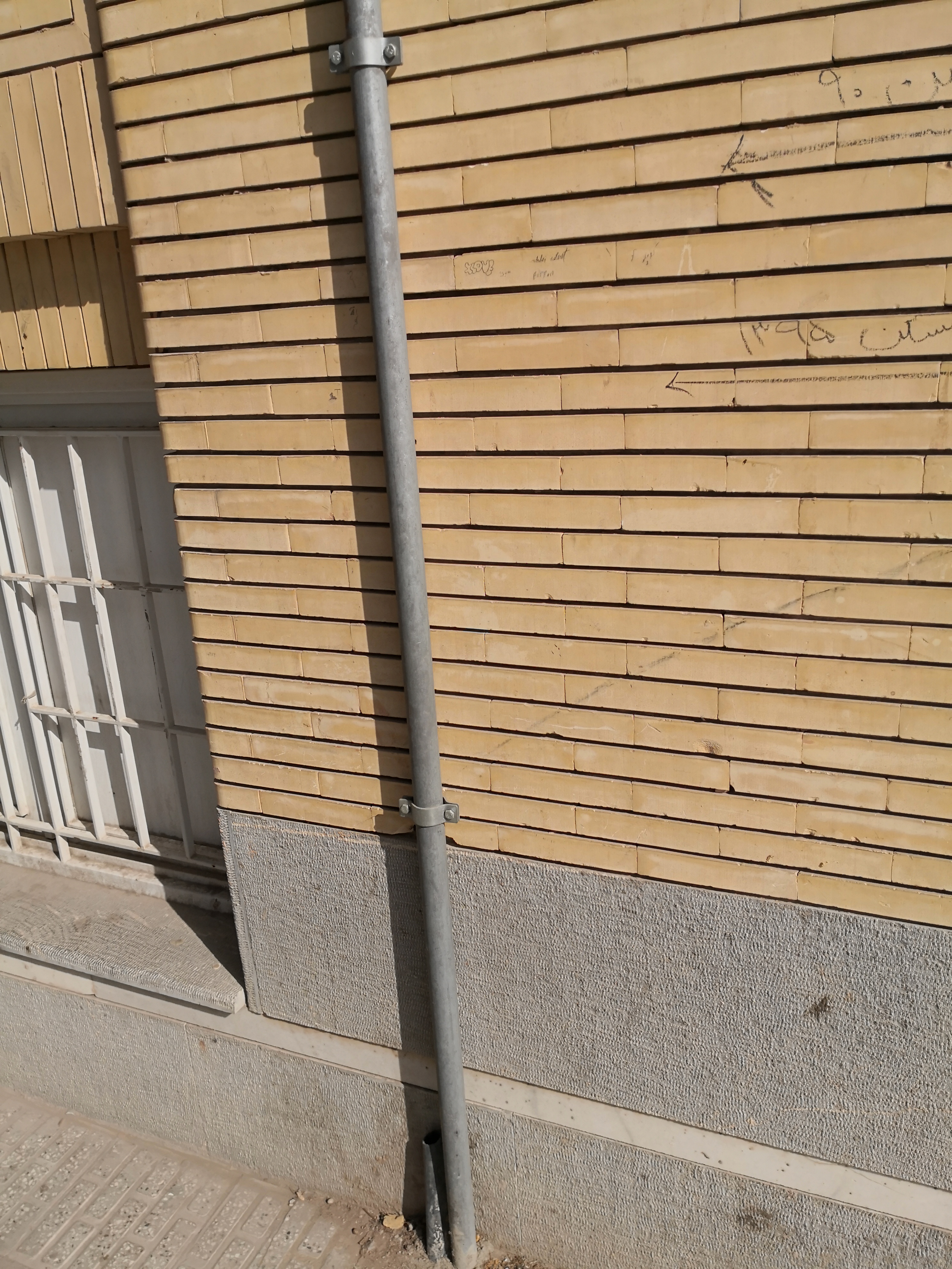

    اگر از کنار کابینت فیبر دیدی یه تیکه باریکه خاکی یا سیمانی کندن ،
    تا در دیوار مردم با لوله بردن تا ارتفاع ...
    یعنی FTTH هم میدن از اون کابینت
    مثل این :
    و لوله برای انتقال فیبر به FAT :
    ^^^ این باکس FAT هست که یکی ازش اشتراک گرفته
    این ها FAT :
    فیبر های به اصطلاح تاریک
    اگر غیر از این بود و هیچ کدوم از این ها را ندیدی ، فقط VDSL میدن .

    نه متاسفانه fat نیست برای onu یا خط های فیبر جدیده که به محل میدن احتمالا و فقط adsl میدن فک کنم
    و برای دکل همراه اول اسفالت کنده شده و یه درپوش اهنی هم وسط خیابونه
