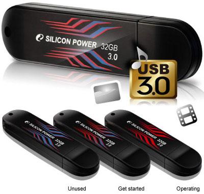

    امروز ویندوز رو عوض کردم(همون نسخه ای که دوستمون معرفی کردن رو ریختم ) پدرم درومد سر پیدا کردن نسخه جدید درایورها
    یه فلش USB 3 گرفتم،سرعت READ رو یو اس بی 3 میره رو 50 مگ،رو یو اس بی 2 روی 27 مگ
    اما مشکل سرعت WRITE هستش،که بین یو اس بی 2 و 3 تفاوتی نمیکنه و همیشه رو 20-21 مگ هستش
    مشکل کجاس ؟ :(
    مشکل کجاس ؟ :(
    درایور یو اس بی 3 هم آخرین نسخه رو ریختم
    راحت تونستی با سریال لپتاپ فعالش کنی؟
    همیشه سرعت رایت از رید کمتره و کاملا طبیعیه. سرعت رایت 20 برای فلش خیلی خوبه، رید 50 هم فوق العادست.
    اگه هم میبینی سرعت رایت برای یو اس بی 2 و 3 فرقی نداره واسه اینه که سرعتش به حداکثر سرعت یو ای بی 2 که گمون کنم حدود 30 تا 35 هست، نرسیده هنوز.

    سرعت راید از رید کمتره،اما مشکلی که هست اینه که الان سرعت رایت من تو یو اس بی 2 با یو اس بی 3 برابره !
    رو جعبه فلش زده سرعت رایت تو یو اس بی 3
    UP TO : 50MB
    یعنی حداقل دیگه باید 40 رو بده
    به نظرم غیر طبیعیه !
    فلش هم این هستش :
    گاارانتی مادام العمر قیمت با چک و چونه 33 تومن

    کم بودن سرعت رایت روی فلش شما احتمالا مربوط به خود فلش باشه بهتره با یه سیستم دیگه هم تست کنید تا مطمئن بشید
    متاسفانه سیستم usb3 دیگه ای دم دستم نیست،اما این فلش خیلی خوب و پر سرعتیه،باید حداقا 40 رو رو USB3 بده بهم،اما ....
