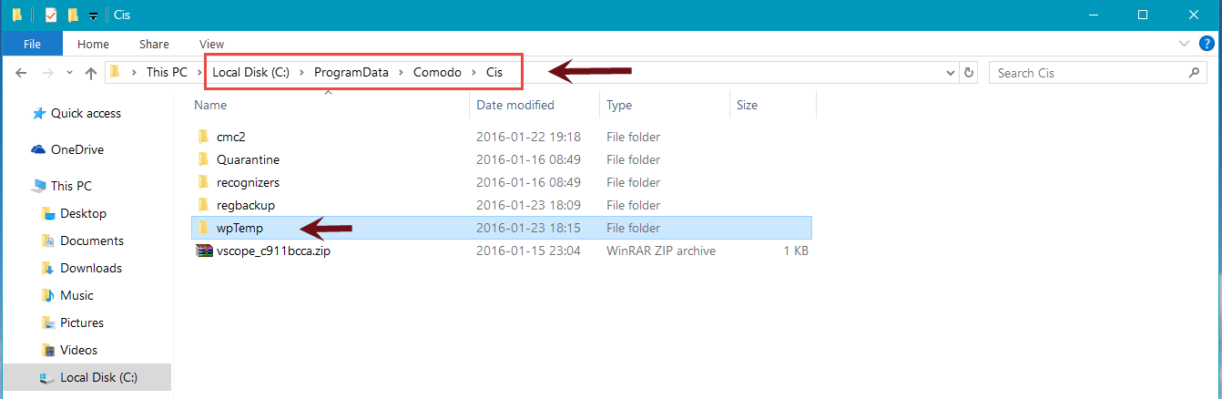

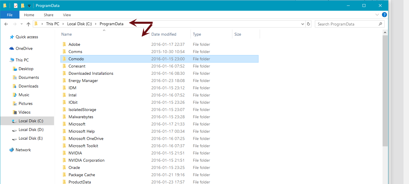

    program data میرم ولی فایلی مربوط به comodo نیست ،فقط یک فایل catia هست که اونم به این ربطی نداره ،،،،چی کار کنم ؟
    مطمئنید مسیر را درست رفتید؟ تو مسیر ProgramData شما باید کلی فولدر داشته باشید که یکی مربوط به کومودو هست....
      محتوای مخفی: ProgramData

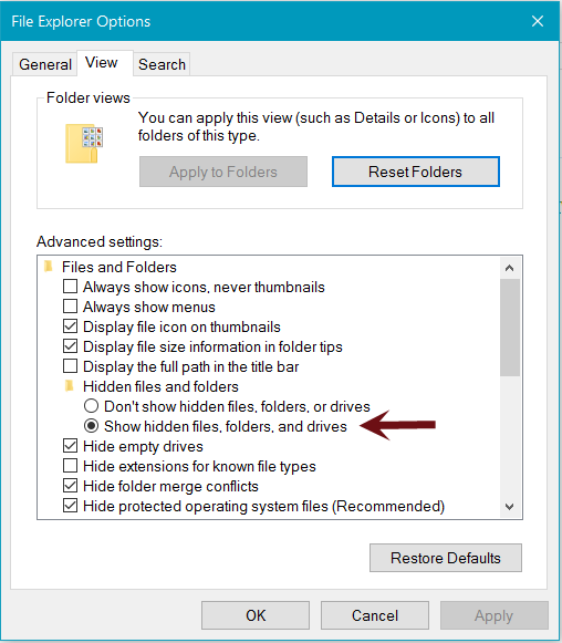

    البته اون پوشه پیشفرض مخفی هست.... باید از طریق کنترل پنل ، تنظیم نشان دادن فایل و و پوشه های مخفی را انتخاب کنید
