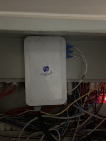

    سلام فرهنگ جان
    پچ کورد سبز به سبز Sc یه Sc و APC گرفتم .
    وصل کردم مقداری کانکشن ام بهتر شد :
    مثلا این اعداد همیشه بالای صد بود برای من :
    الان اومده پایین صد ، البته فقط مقداری .... :
    ولی بقیه جاها تو راه را فکر کنم پیمان کار آبی UPC زده :
    مثل این اسپلیتر ، که به نظر میرسه پیمان کار آبی زده
    اگر بتونم پیمان کار را بیارم همه این ها را سبز بزنه به نظر شما کانکشن بهتر میشه ؟
    اون تو FAT از اول مسیر همش باید APC باشه ؟
    شما خودت بالای سر پیمان کار وایسادی همش را سبز بزنن ؟
    ممنون میشم راهنمایی کنی .
    پینگ برام مهم تره چون سرعتم را دوباره محدود کردن .
    این پچ کورد جدید که سبز APC سر کج هست
    با تشکر از راهنماییت .
