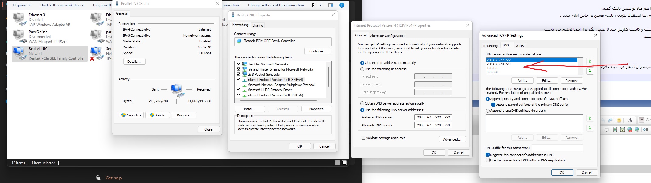

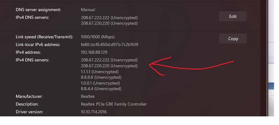

    *** آپدیت ، باسه دور زدن طرح صیانت بدون قند شکن و فقط با استفاده از تغییر DNS . کاملا قانونی ***
    از تو روتر DNS مخابرات را که 5.200.200.200 هست غیر فعال کنید ..
    مثلا روتر من میکروتیک هست و خیلی راحت میشه این کار را کرد .
    از dns های opendns استفاده کنید ، و سپس dns های کلود فر و گوگل ...
    تو ویندوز وارد کنید
    لازم نیست اینترنت ftth داشته باشید ... همه زیر مجموعه های مخابرات Adsl و ftth و همراه اول ، شبانه و غیره
    ایرانسل نمیشه
    من سعی کردم نشد

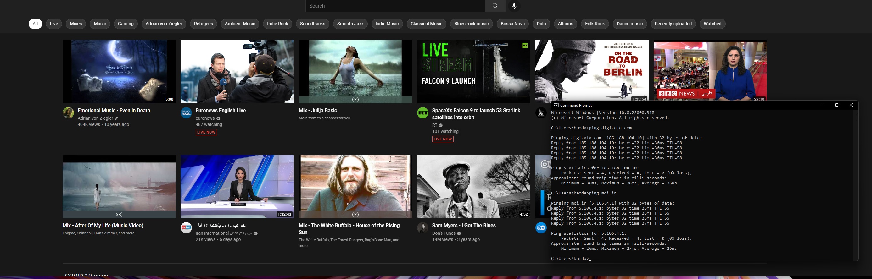

    و
    نمیخوام تبلیغ مخابرات و همراه اول را بکنم
    منظورم بی سوادی شون هست
    ویدئو ها را با سرعت نور باز میکنه
    بدون تبلیغ - آپی پی ایران
    یوتیوب و بسیار سایت های دیگر ..
    با ایرانسل من با ipv6 ور رفتم
    فقط صفحه یوتیوب را بالا میاورد نه ویدئو ها را
    اگر عزیز ایرانسلی از ipv6 سر درمیاره
    توضیح بده ما هم فیض ببریم
    تو ویندوز وارد کنید
    ایرانسل نمیشه
    من سعی کردم نشد
    رفیق من اینو با روتر شیائومی و روی مک امتحان کردم اصلاَ‌جواب نداد. میشه یه توضیح بیشتری بدی
    من از روتر ۲ تا DNS مخابرات رو به ۸.۸.۸.۸ و ۴.۲.۲.۴ تغییر دادم. به شدت کند شد و اصلاَ‌ یوتوب رو باز نکرد
