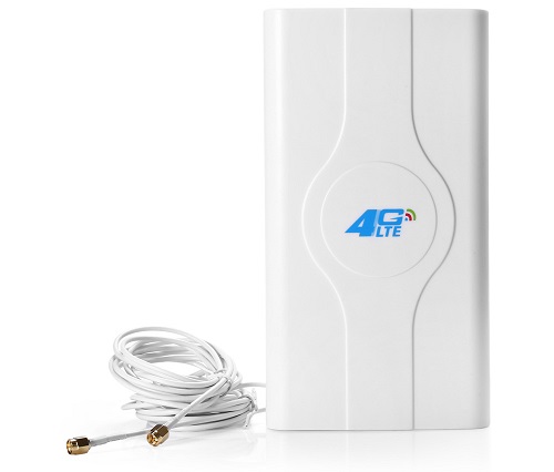

    یک عدد از این آنتن موجوده با قیمت مناسب.
    Camera
    Canon EOS 6D
    Focal Length
    73mm
    Aperture
    f/20
    Exposure
    1/125s
    ISO
    100
    اين انتن ب مودم 8372 مى خوره!؟
  12. #400
    173
    لطفا بفرمایید کانکتور انتن چیه؟
    وقیمت؟
