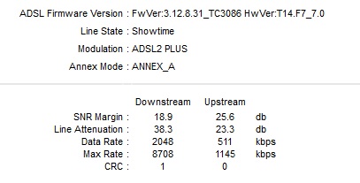

    با عرض سلام خدمت دوستان گرامی
    سرویس بنده 2048 شرکت شاتل
    همچنین مقادیر در کنسول مودم:
    Downstream Upstream
    SNR Margin (dB): 32.7 8.9
    Attenuation (dB): 31.5 15.5
    Output Power (dBm): 18.5 12.0
    Attainable Rate (Kbps): 20284 1246
    Rate (Kbps): 2271 1148
    D (interleave depth): 160 8
    Delay (msec): 9.43 12.38
    به نظر دوستان گرامی علت پایین بودن snr margin upstream چی می تونه باشه؟
    Downstream Upstream
    یاید از دم در خونتون مستقیم وصل کنی به خط تلفن ببینی چقدر میده
    یا امکان داره کارتی که تو مخابرات بوخت خورده برات ضعیف بوده کارت و پورتت عوض شه شاید درست شه ولی بیشتر بر میگرده به بستر مخابراتی

    Dec 2011
    2
    با تشکر از شما دوست گرامی
    در ضمن دم در خونه مستقیما وصلش کردم بعد از جدا کردن خطوط داخلی و فقط متصل بودن مودم به سیم مخابرات (با نویز گیر قبل از مودم)
    نتیجش این شد:
    Downstream Upstream
    SNR Margin (dB): 38.1 8.4
    Attenuation (dB): 27.5 13
    Attainable Rate (Kbps): 23284 1246

    آخر فروم باز mohsentanha's Avatar
    1,443
    نتیجش این شد:
    Downstream Upstream
    باید به شرکتی که ازش نت گرفتی زنگ بزنی بگی
    کار مخابراتیش اینه که از کافو رسیدگی کنه به کارت یا از باکس
    شرکت هم میتونه برات از mdf تست سرعت بگیره رو همون کارتی که برات هست شاید اون کارت و پورت کشش سرعت بالاتر رو نداشته باشه
    یا میتونه پروفایلتو عوض کنه شاید نویزت برطرف شد!!!
