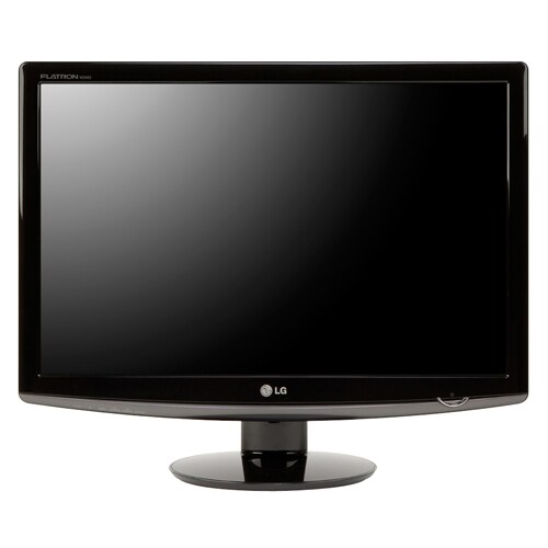

    سیستم من
    ASUS MB P5E
    cpu:Intel Core 2 Quad Q9400
    ram:
    Patriot DDR2 2Gb 800
    دو عدد رو هم چهار گیگ میشه
    vga:ASUS EAH4850/HTDI/512M/A
    GREEN Power GP535A
    GREEN: مدل کاسپین Caspian
    LG:flatron w1952tq
    یه دونه اسکای ست 3 روش دارم اگه مشکل ساز میشه بگید بازش می کونم
    یه دونه مودم اکسترنال ADSL2 هم روش دارم با شبکه وصله.
    دوستان سعی کنید باقیمت کالا معرفی کنید برای یه انتخاب خوب نمیگم تا چه قیمتی می خوام. جور میشه شما بهترینارو بگید
    1: این کارت صدا دارای پاور فانتوم می باشد اگر نه چه کارت صدای پیشنهاد شماست که هم PCI باشه هم دارای فانتوم؟
    2:من از نرم افزار های FL STUDIOXXL8 و Sony Soundforge 9.0a و استفاده می کونم وورودی 3تا می کروفون دوتا گیتار یک ویالون میدی و قیره مهمه فانتوم فراموش نشه .
    توی سیستمی که گرفتم سعی کردم بهترینا باشه هرچی مشکل داره بگید تا عوض کنمش.
