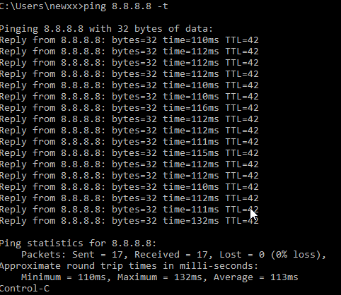

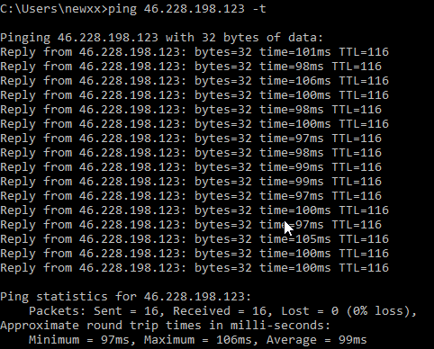

    ممنون بایت ایجاد تاپیک
    اینو بگم خدمتون که فقط گول این سرویسهای حجمی کاهش پینگ رو نخورید...
    اگر از شاتل یا پارس آنلاین سرویس میگیرید می تونید با پشتیبانی تماس بگیرید و ددرخواست فعال سازی سرویس بازی رو داشته باشید حدود 80تا100 تا پینگ سرور خارجی پایین میاد.
    دادا من که تست کردم واقعا فایده داره
    پینگ من 400 500 بود الان 100 200 شده عزیز
