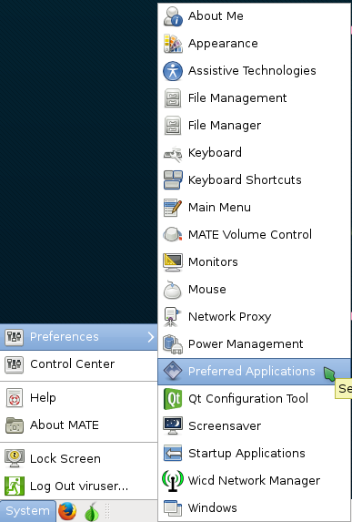

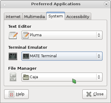

    ممنونم. در مینت این تنظیم دقیقا به همین شکل وجود داره ولی هر فایل منیجری نصب کنید در نهایت وقتی روی آیکن Computer کلیک کنید Caja باز میشه. در میزکار xfce با این تنظیم عملیه ولی در Mate نه!

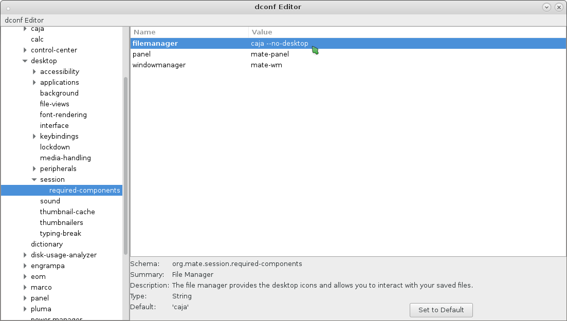

    اها این مشکل به خاطر این پیش میاد که caja همزمان دسکتاپ منیجر و فایل اکسپلورر هست.
    چون روی ایکون های دسکتاپ کلیک میکنید caja برنامه ی خودش رو باز میکنه
    راه حل استفاده از یک desktop منیجر دیگر یا کلا غیر فعال کردن دسکتاپ هست
    همونطوری که توی عکس مشخص کردم. با تغییر این تنظیم و اضافه کردن ارگومان no-desktop-- به caja دسکتاپ غیر فعال میشه و به شما اجازه میده یه دسکتاپ منیجر دیگه مثل xfdesktop اجرا کنید
