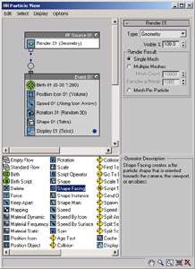

    قسمت بالایی این پنجره که فضای بزرگی را اشغال می کند راEvent display می نامند این قسمت محل قرارگیری رخدادها و آزمایش ها می باشد. درست زیر همین قسمت بخشDepot قرار دارد در این بخش تمام رخدادها و(Event) قرار دارد. در واقع این قسمت شبیه یک انبار می باشد در صورت کلیک بر روی هر یک از رخدادها بی درنگ پارامترهای مرتبط با این رخداد در سمت راست پنجره ظاهر می شود.
    به طور پیش فرض درParticle Flow یک جریان(Flow) وجود دارد. این جریان یک جریان ساده انتشار ذره می باشد.
    این جریان به یک رویداد سراسریPF Source متصل است یک جریان سراسری به تمام رخدادها تأثیر دارد. می توان در آن واحد چند رویداد سراسری داشت و حتی می توان به رویداد سراسری یک رخداد اضافه نمود این رویداد که به رخداد سراسری داده شده است بر تمام جریان تأثیر دارد.
    2- در داخل کادرEvent01 به غیر از رخدادDisplay وBirth باقی را حذف نمایید. مراقب باشید بر روی آیکون رخداد کلیک نکنید و بر روی نام رخداد کلیک کنید و با زدن کلیدDelete آن رویداد را حذف نمایید یا با راست کلیک بر روی هر رخداد و زدن گزینهDelete آن رویداد را حذف نمایید.
    بر روی گزینهBirth کلیک کنید و از پارامترهای سمت راست پارامترEmit stop را معادل 300 قرار دهید. این پارامتر نشان می دهد که از فریم 0 تا 200 ذره منتظر شود. اضافه کردن یک رویداد جدید:

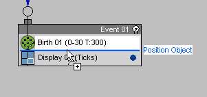

    از قسمتDepot استفاده می کنیم و از انبار رخدادها عملگرPosition Object را کلیک کرده و کشیده و در داخل کادرEvent01 قرار می دهیم. قبل از رها کردن دکمه ماوس دقت نمایید که خط آبی در محل اشاره گر ماوس ایجاد شود اگر اینکه خط آبی به خطر قرمز تبدیل شود با رها کردن دکمه ماوس آن رخداد به جای رخداد قبلی جای می گیرد و رخداد اول از بین خواهد رفت.
    این عملگر به شما امکان می دهد تا شی از جنس مش را به عنوان منتشر کننده ذره انتخاب نمایید که در اینجا همان قایق می باشد.
    بر روی عملگرPosition Object کلیک کرده تا پارامترهای آن فعال شود.
    گروهEmitter Object و گروهLocation می توانند در آن واحد چند شی از جنس مش را به عنوان منتشر کننده ذره انتخاب نمایند در پایین قسمتLocation مشخص می شود که ذره ها از کدام قسمت اشیاء منتشر شوند در این تمرین قصد داریم ذره ها از زیرشی قایق منتشر شوند در قسمتEmitter Object دکمهAdd را کلیک کنید.
    سپس شیBoat را انتخاب کنید. نام شی که ذره منتشر می کند داخل کادر کوچک می باشد.

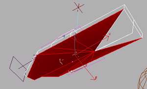

    با زدن دکمهArc Rotate صحنه به زیر قایق بچرخانید. از مؤلفه فرعیPolygon استفاده نموده و تمامی چند ضلعیهای کف قایق را انتخاب کنید.
    دکمهShift+ z را زده تا به نمای قبلی برگردید. به پنجرهParticle View برگردید از پارامترهای عملگرPosition Object به قسمتLocation رفته و از منوی کرکره ای گزینهSelected Faces را انتخاب نمایید. بدین ترتیب وجه های منتخب در قایق به عنوان محل انتشار ذره در نظر گرفته می شود.
    لغزنده زمان را جابه جا کنید خواهید دید که انتشار ذره ازFace انتخابی صورت می گیرد. ولی هنوز به آنها حرکت و نوع انتشار و عمرشان تعیین نشده .

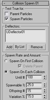

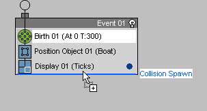

    1) از انبار زیر آزمایشCollision Spawn را انتخاب کنید و سپس در داخل کادرEvent01 رها کنید.
    2) بر روی نام آزمایش داخل کادرEvent کلیک کنید تا پارامترهای آنرا مشاهده کنید. این آزمایش شامل ویژگی های هر دو آزمایشSpawn test وCollision test می باشد.
    آزمایشCollision test از نظر ظاهر نسبت به عملگر های دیگر متفاوت می باشد. در واقع یک دستگیره یا رابط در کنار این آزمایش مشاهده می شود. این رابط و دستگیره راTest output می نامند. این دستگیره حاصل آزمایش را به رویداد دیگر متصل می نماید.
    در سیستمParticle Flow ذره دارای زندگی و رفتار هستند این ذره را شما در این سیستم مورد آزمایش قرار می دهید. ذراتی که از این آزمایش ها گذر کنند می توانند به رویداد دیگر منتقل شوند. دستگیره زرد کنار آزمایش ها همان دروازه ای است که ذره ها باید از آن عبور کرده و به عملگر و رخداد دیگر انتقال داده شوند.
    حالا وقت آن است که هر یک از ذره ها برای تصادم(Collision) با شی آب آزمایش شوند. ذره هایی که شرایط آزمون را دارا باشند به رویداد بعدی می روند و ذره هایی که شرایط را دارا نباشند یعنی( با آب برخورد نکنند به رویداد بعدی انتقال پیدا نمی کنند.)
    آزمایشCollision Pawn به شما امکان می دهد تا فقط ذره های پدر( اصلی) یا ذره های زاد و ولد شده یا هر دو را به رخداد بعدی ارسال نمایید. در اینجا از حالت پیش فرض آزمون استفاده می کنیم که فقط امکان ارسال ذره زاد و ولد شده را به رویداد بعدی فراهم می سازد.

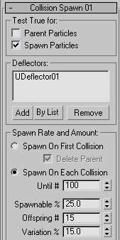

    در داخل پارامترهای آزمایشCollision test قسمتDeflectors قرار دارد. در این قسمت هر تعداد که بخواهید می توانید Deflectors ایجاد نمایید.
    3) داخل پارامترهایCollision test قسمتDeflector دکمهBy list را زده و سپس لفافهUdrflector را انتخاب نموده و سپس دکمهSelect را بزنید.
    4) داخل پانل پارامترها زیرقسمتSpawn rate and amount میزان زایشی ذره را تنظیم می کنیم. گزینهSpawn on First Collision بطور پیش فرض انتخاب شده است. بدین ترتیب هر ذره با اولین برخورد خود با لفافه اقدام به زایش می نماید. اما در این تمرین قایق چند بار به سمت بالا و پایین می رود پس باید این گزینه را هم تغییر داد.
    در همین قسمت گزینهSpawn on each collision را انتخاب نمایید. فیلدUntil یک فیلد عددی می باشد که معین می سازد که ذره پدر چند بار مورد آزمایش قرار گیرد.
    این پارامتر را معادل 100 قرار دهید.
    5) پارامتر%Spawnnable درصد ذره های(پدر یا موجود) که بطور واقعی ذره ها را زادوولد می کند تعیین می کند. این پارامترها را به 25 تغییر دهید.
    6) پارامترOffspring مشخص می کند که هر ذره که از آزمایش بیرون می آید چه مقدار ذره زادوولد کند این پارامتر را تغییر دهید به 15 افزایش دهید.
    7) پارامتر%Variation نوعی حالت تصادفی ایجاد می نماید که عدد 15 برای آن مناسب می باشد.

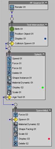

    به پنجرهParticle View توجه نمایید می بینید که سه رویداد با اسامیPF Source وEvent01 وEvent02 وجود دارد این جریان، جریان پیچیده ای نیست ولی ممکن است در پروژه های بعدی پیچیده شود پس از همین ابتدا باید روش صحیح سازماندهی را فرا گرفت.
    بر روی نوار خاکستری بالای رویدادها کلیک راست نموده و گزینهRename را انتخاب نمایید و به ترتیب
    Event01: Test Intersection
    Event02: Splash
    تغییر دهید.

    پس به انتهای رویدادSplash یک آزمایشage test اضافه نمایید. و گزینهIs Greater than test value را انتخاب نمایید. پارامترTest Value را مساوی 10 قرار دهید و پارامترVariation را معادل 4 قرار دهید.
    پس همه ذره ها داخل رویدادSplash مورد آزمایش قرار می گیرد و اگر عمر آنها از 10 تجاوز کند به رویداد دیگر ارسال می شود.

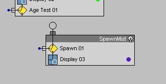

    این ذره ها باید ذره جدید تولید نمایند پس باید یک آزمایشSpawn به این رویداد اضافه نمایید.
    یک آزمایشSpawn را به ناحیه خالیEvent Display اضافه نمایید ودستگیره آزمایشAge test را به آن متصل نمایید.
    در داخل پارامترهای رویدادDisplay در قسمتType گزینهGeometry را انتخاب نمایید.
    سپس آزمایشSpawn را کلیک نموده و از پارامترهای آن در قسمت فیلد عددی Spawn able عدد 75 را وارد نمایید و پارامترOffspring را معادل 3 قرار دهید و همچنین پارامترVariation را معادل 15 قرار دهید.
    ایجاد مه و بخار
    در اینجا ذره های مربوط به مه و بخار تحت تأثیر لفافه های فضایی می باشند.رویداد جدید را تغییر نام دهید و آن راSpawn mist قرار دهید در نهایت یک عملگرForce به این رویداد اضافه نمایید این عملگر را انتخاب نمایید و دکمهBy list را زده و گزینهDrag را کلیک کنید و بعد از آنWind را اضافه نمایید پارامترInfluence را معادل 50 قرار دهید.
    به روی عملگرDelete داخل رویدادSplash کلیک نموده و گزینهCopy را انتخاب نمایید و در داخل رویدادSpawn mist آن راPaste نمایید.
    متحرک سازی را اجرا نمایید می بینید که حاصل کار رضایت بخش می باشد حالا وقت آن است که برای ذره ها شکل و مواد انتخاب کنیم در این قسمت ما شکل مه و بخار را از کره ای که در صحنه داریم استفاده می کنیم و با استفاده از گزینهOpacity میزان شفافیت این اشکال کره که خواهیم ساخت را کم می کنیم به رویداد Splash یک عملگرShape Instance اضافه می کنیم.

    عملگرShape facing مخصوص همین عملیات می باشد.
    1- یک عملگرShape Facing به رویدادSpawn mist و زیر آزمایشSpawn test اضافه نمایید. آن را انتخاب کنید.
    2. زیر قسمتShape Facing می توانید یک شی را انتخاب کنید تا ذره ها همواره بطرف آن شی قرار گیرند در حالت پیش فرض این شی همان دوربین می باشد.
    3. در این قسمت گزینهLook at camera/object را کلیک نموده و سپس کلیدH را ذره و شی Camera1 را انتخاب کنید و دکمه Pick را بزنید.
    سپس باید اندازه و مقیاس ذره های رو به دوربین را مشخص نمایید سه روش در پیش روی شماستWorld space وLocal space وScreen space.
    روشWorld space به شما امکان می دهد تا اندازه مطلق به حسب واحدهای جهانی را مشخص کنید. روشLocal space اندازه را بر حسب درصدی از اندازه قبلی تعیین می کند.Screen space اندازه هر ذره را نسبت به اندازه صحنه حفظ می کند.
    4. روشIn world space را انتخاب نموده و فیلدUnits را معادل 2 قرار دهید.
    5. می خواهیم ذره های بخارآب همان با ذره های پاشیدن آب تغییر اندازه داشته باشند پس عملگرScale را از رویدادSpawn mist (زیر عملگرShape Facing) کپی نمایید.

    1. یک عملگرMaterial dynamic به رویدادSplash و بالای آزمایشAge test اضافه نمایید. این عملگر را کلیک کنید.
    داخل پارامترهای این عملگر دکمهAssign material را کلیک نموده و سپس در پنجره جستجوگر نقش و ماده زیر قسمتBrowse From گزینهMtleditor را انتخاب کنید سپس مادهSplash را دوباره کلیک کنید.
    3. سپس یک عملگرMaterial dynamic به رویدادSpawn mist و بعد از آزمایشSpawn test اضافه کنید ماده mist را به این عملگر نسبت دهید.

    2. داخل رویدادTest intersection آزمایشCollision Spawn را کلیک نموده و پارامترSpawn able را معادل 100 قرار دهید.
    در نوار ابزار اصلی دکمهRender scene را کلیک نموده و تنظیمات را بدلخواه انجام داده و دکمه Render را بزنید.
