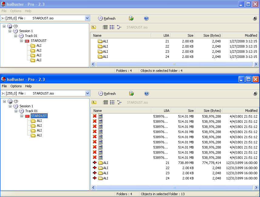

    کاش یک عکس از داخل CD هم می گذاشتی ببینینم اونجا فولدر ها چطور نشون داده شدن؟ آیا توی سی دی هم همه فولدر های همنام نشون داده می شن؟
    اگر نشون داده می شن لطف کنین نحوه کار رو توضیح بدین.

    اینم تصویر توی درایو مجازی
    من این کارو با برنامه های HEX EDITOR انجام میدم و واسه انجامش قائده و قانون خاصی ندارم
    همون طور که دیدید توی تصویر قبل یک سری فایل بدون نام و پسوند به طور ناخواسته با حجمهای بالا ایجاد شده که نشانگر
    این موضوع هست اما با کمی تلاش میتونید این کار رو انجام بدین که در نهایت از نظر من کار بدرد بخودی نیست
