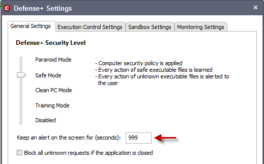

    ولی میتوانید این مدت را بیشتر بکنید( قابل توجه: من این کارو کردم، در سه بخش آنتی ویروس و فایروال و دیفنس)

    حالا امروز یا فردا ویندوز جدید رو با CSU ای که دادی ( من به تمام دوستان پیشنهاد میکنم و واقعا چیزی کم نداره ، شک نکنید؛ اصلا و ابدا خودم هم انتظارش رو نداشتم ولی واقعا قوی هست ) و ... رو نصب میکنم، ببینم دوباره ارور رو میگیرم یا نه.
    این High و 999 رو هم منم اعمال کردم با اجازه شک ندارم نفع خودمم و سیستمم هم توی همین هست
