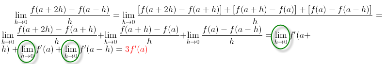

    با سلام ....
    با تشگر از پاسخ شما .
    ببخشید در مورد سوال اول به نظرم طبق تعریف مشتق بر حسب حد دیگه لازم نیاشه اون حدها انتهایی رو بذاریم منظورم این حد هایی هست که دورش خط کشیدم ... حالا نمیدونم درست هست یا نه ؟
    مورد بعدی اش هم این جوری نوشتم که در نهایت با صفر قرار دادن h به جواب شما میرسه .

    با سلام ....
    درسته. منظور من هم این بود که h رو داخل آرگومان ' f به سمت صفر میل بدم.
    موفق باشین.
