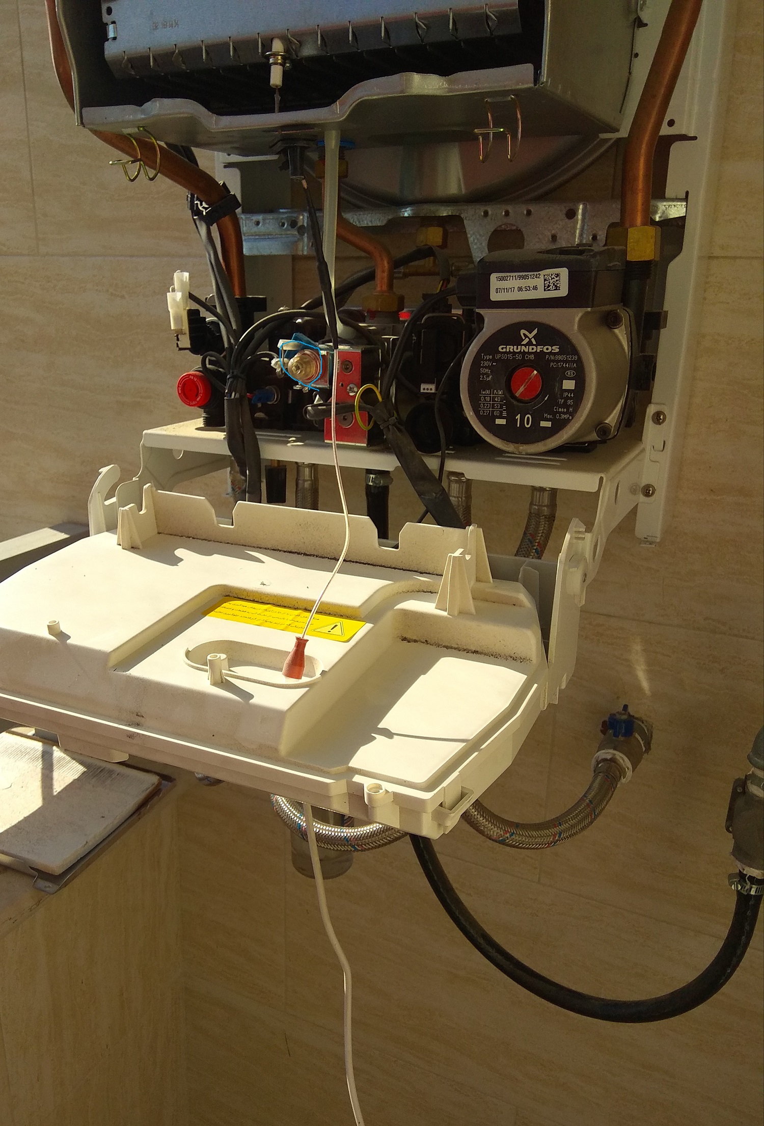

    مبدل و پرشر فن را سرویسکار آورد و نصب و تنظیم شعله کرد...بعد تست رادیاتورها انجام و از گرم کردن مطمئن شد نسبت به بستن درب اول شعله (محفظه احتراق) کرد بعد درب دوم محفظه را هم با بستن بست هایش بست حالا دوباره پکیج را روشن و دما را گذاشت ۸۰ جهت تست وقتی دما به ۴۵ رسید شعله خاموش شد!
    تصویر زیر مبدل خراب قبلی با حدود 20 روز کارکرد شاید کمتر
    تصویر اول
    تصویری دوم
    دربها باز و مجددا بست باز همان مشکل و بعد دودکش را جدا و سرپوش های هوا دهی فن را هم باز کرد ولی مشکل تکرار میشد.
    بعد همه را بحالت اول گذاشت فقط درپوش هوا دهی فن خروجی را باز گذاشت(البته باز وبستنش در شعله تاثیری نداشت) فقط بستهای درب دوم درپوش محفظه احتراق را باز گذاشت
    و تست و ایندفعه شعله پایدار بود....گفت احتمالا اکسیژن کم میرسه و به همان باز گذاشت و درب اصلی را هم بست و پکیج حالت عادی کار کردن را ادامه داد سرویسکار رفت.
    ۱.چرا یا بستن درب دوم شعله قطع میشود؟! محفظه ای که با رنگ قرمز درب کوچک و محفظه ای که با رنگ ابی کشیده شده که هم پوشش فن و پرشر و شعله میباشد مثل تصویر سوم
    ۲.اگر اکسیژن نمیرسه پس شرکت اصلی چرا فکری نکرده؟!
    صبح دیدم اب گرم مصرفی سرد است یعنی وقتی اب گرم را باز میگذاشتیم پکیج به حالت گرم کردن اب مصرفی میرفت و علامت شعله روی صفحه میامد و دما مثلا از ۲۵ هی پایین میامد....و مشکل حل نشد.
    با سرویسکار تماس گرفتم گفت پریز برق را برعکس کن....نشد....!
    بعدازظهر بعد کار به خونه اومدم تست کردم دیدم با کم باز کردن دمای اب گرم مصرفی بالا میرود ولی با باز کردن بیشتر دمای اب سرد شده تا عدد 16 میاد پایین...باز تماس سرویسکار نتونست بیاد
    بعد فکر کردم شعله پایینه و توی اینترنت اموزش تنظیم را خوندم و بسم الله گفتم و باز کردم و پیچهای تصویر چهارم را با اچار 10 و چهارسو حدود یک میل بیشتر کردم با ترس
    دربها را سریع بستم و درپوش دوم شعله را هم بستهاش را بستم تست کردم دیدم شعله خاموش میشه دو مرتبه مثل سرویسکار قبلی بستهاش را باز کردم مثلا هوا بره داخل بعد درپوش اصلی را بستم آب گرم درست کار کرد و گرم میکرد
    در تصویر اخر سرویسکار درپوش زیر جرقه زن را هم باز کرد گفت هوا بیاد داخلش....
    3.اگر پوشش پلاستیکی جرقه زن باز باشه پس چرا گذاشتنش....من جسارت به سرویسکارها نشه میخوام بگم بخاطر کم اطلاعی یکسری افراد باید باشه وگرنه سازنده اش جای ورود اکسیژن به محفظه شعله و جرقه زن تعبیه کرده حتما....
    تصویر پنجم با دایره قرمز مشخص کردم
    4-درپوشهای بالای فن خروجی باز هست آیا نیاز هست هر دو درپوش پلاستیکی گرد باز باشد؟
    5-احساس میکنم صدای شعله در حال کار کردن کمی زیاد باشه یعنی از 10 متری با صدای کمی که دارد ولی مشخصه؟
    دوستان راهنمایی فرمایند ممنون میشم

    352
    سلام دوست عزیز web2003
    دلیل اینکه دریچه را باز کرده ضعف فن میشه باشه که فن هنوز خراب هست یا اینکه گرفتگی مبدل که هوا درست چرخش نمیکنه
    از مدل پرشر فن هم میشه باشه اگر پرشر قوی باشه ارور میده
    سرد بودن آب از دبی بالای آب میتونه باشه از انتقال حرارت مبدل هم میشه باشه که مبدل خراب باشه و نتونه درست آب را گرم کنه باید تست کنید ببینید در یک دقیقه چند لیتر آب را میتونه گرم کنه مثلا پکیج نو سالم 24 کیلووات باید بتونه حدود 11 لیتر آب را توی یک دقیقه 25 درجه اختلاف دما بهش بده
    پکیج های فن دار یعنی محفظه احتراق بسته باید هوای تازه برا سوخت از بیرون بگیرند با این کار که در پوش ها باز هست هوا از ساختمان میگیرند که ساختمان های با پنجره دو جداره و درز بند این کار غیر مجاز هست و اگر ساختمان کوچک باشه اکسیژن اتاق کم میشه و....
    صدای شعله زیاد یعنی فشار گاز زیاد که باید تنظیم شود و با این شرایط بنظرم مبدل شما ایراد داره ولی متاسفانه از اینجایی که شرکت های ایران به گارانتی هاشون خیلی پایبند هستند با توجه به تحریم ها اکثر شرکت ها دارند با گارانتی قطعات مشگل پیدا میکنند و شرکت قطعه به نماینده نمیده بابت گارانتی و یا اصلا قطعه ندارند به همین دلیل هم مبدل شما را تعویض نکردند
    سلام.
    مبدل را دو روز پیش عوض کردند نو هست
    پرشر را هم عوض کردند.
    تمام سوالم اینه که چرا
    ۱.با بستن محفظه درب دوم درپوش شعله بعد مدتی شعله خاموش میشه و باید بست درپوش را باز بزارم تا مثلا هوا اون داخل بره و به مشعل برسه تا خاموش نشه. اینجا جای سوالم هست چرا یاید چنین باشه.
    ۲.چرا یه تیکه پلاستیک زیر جرقه زن را باز گذاشته اونم برای هوا؟!
    ۳.فن نیز یک هفته هست عوض شده و درپوش فن نیز هر دوتا بازه! چقدر مشکل هوا داره این بوتان! میخوام بدونم سرویسکار جایش در کارش لنگ نمیزنه؟
    ۴.صدای شعله هم فکر کنم بخاطر همان نبستن بستهای دو طرف و باز گذاشتن ان باشه . البته جنابعالی عرض کردید تنظیم شعله ، ولی سرویسکار تنظیم کرد دیگه!
    ۵.الان پکیج درست کار می‌کنه و دما را هم گذاشتم ۵۷ و دما به ۶۲ میرسه ترموستات میزنه وبعد قطع شدن شعله ۳ دقیقه یا کمی بیشتر شعله باز روشن میشه و یا ترموستات عمل میکند. ایا داره صحیح کار میکنه؟
    ۶.این مشکل هوای شعله و جرقه زن میتونید توضیح دهید...توی تصاویر پست قبلی بارنگ قرمز علامت زدم.
    اب گرم هم فعلا درسته . احتمال حرف شما درست باشه هست، چون چند روز پیش دینامم را وصل کردم و فشار روی ۳ بار هست.شاید دبی اب زیاد شده که اب گرم را تا اخر باز میکنم خوب گرم نمیشه ولی اب نصفه باز باشه اب داغ میشود.
    درکل ایا نیاز به سرویسکار مجدد دارم که هوا و تنظیم اب گرم و محل دریچه فنها را بررسی کنه یا فعلا بیخال بشیم؟
    با تشکر
