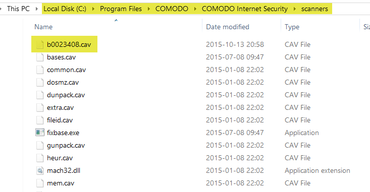

    كاربر فعال انجمن آنتی‌ويروس
    (كارشناس COMODO)
    Jadda's Avatar
    اندر مقام توحید
    2,090
    با آفلاین اپدیت کردم دیرووزز..
    درست شد سبز نشون داد ولی الان دوباره قرمز شده زده last update 30 days ago..چی کار کنم الان ؟
    بعد به مسیری که توی عکس مشخص کردم برید و ببینید چند تا فایل شماره دار (دیتابیس کومودو) وجود داره، اون فایلی که شماره بالاتری داره را نگه دارید و بقیه فایلهای شماره دار را حذف کنید
    بعد با همون دیتابیسی که دیروز دانلود کردید مجدد آپدیت آفلاین کنید
