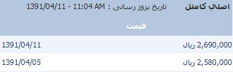

    سلام..
    دوستان الان قیمت صفر این گوشی چنده؟
    کسی اینجا قصد فروش گوشیش رو نداره؟

    سلام..
