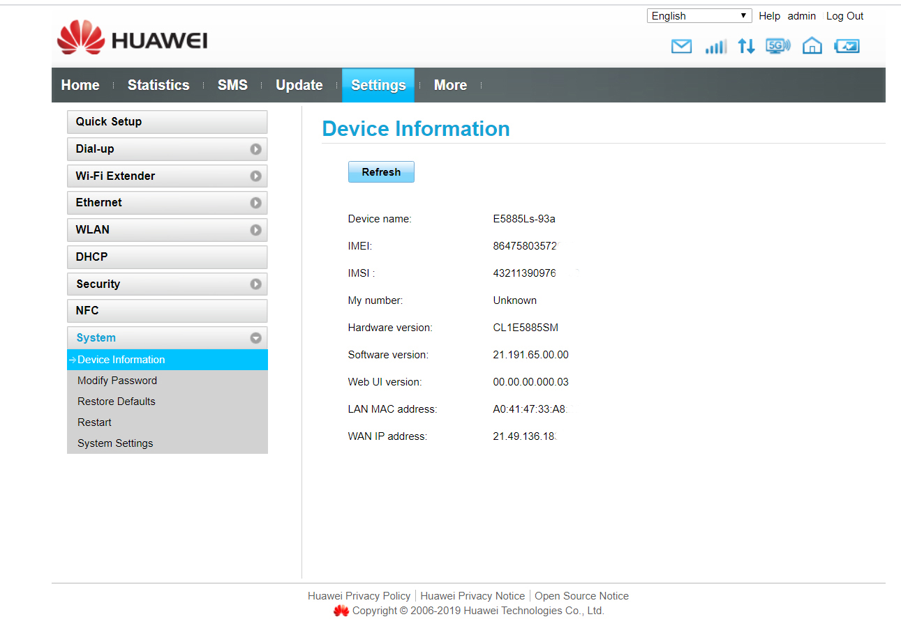

    یک مودم هواوی E5885Ls-93a چرا ورژن وب یو ای اینجوریه ورژنش؟ و اطلاعات دیواس اینفورمیشنش کمه و سطح سیگنال اینا رو نداره ؟ممنون میشم راهنمایی بفرمایین
    تاریخ ساخت مودم 2020/1 کاملا جدیده
    داداش شما که بزرگ انجمنی ما باید ازت سوال بپرسیم اون مدلای دیگه که میبینی کلی اطلاعات نشون میده فریمور مود شدس ولی برا شما فریمور دست نخوردس که کلی امکانات رو نداره
    تشکر از پاسختون اخه ی مودم 5785 هواوی بود که فریمور اورجینالی بود ولی بازم کاملتر بود برا همین تعجب کردم
    اعداد شماره web ui خیلی عجیب بود اخه
