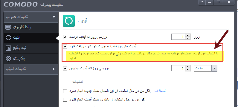

    نکته اول اینکه: انتظار دارید کومودو کانکشنهای خودش را جمع و جور کنه.... این برمیگرده به بخش فایروال و ربطی به درخواست آنتی ویروس برای دریافت آپدیت نداره. هر وقت آنتی ویروس درخواست اتصال به سرورهای کومودو جهت عملیات آپدیت را بکنه، فایروال بهش اجازه میده. این از این!
    بعد اینکه در مورد اون پیغام: دوست عزیز من عرض کردم که اون میگه آپدیت جدید برای برنامه (یعنی نسخه جدید) دریافت شده و فقط برای نصب داره ازتون اجازه میگره که نصب بشه یا نه.... احتمالا به خاطر تنظیمات خودتون هم هست عکس را ببینید، توی توضیحاتش اومده که اون گزینه چیکار میکنه:
    یکبار دیگه: الان فایلهای جدید دانلود شده، و روی سیستم شما قرار داره، فقط برای نصب باید شما اجازه بدید. (الان اگر اینترنتتون را برای همیشه قطع بکنید) باز هم احتمالا پیغام میاد که فایلها دانلود شدن و باید نصب بشوند، ایا نصب بشوند یا نه؟
    پس ربطی به اینکه الان تنظیم شما روی 6 روز است، ولی هر روز اون پیغام میاد نداره....
    با این توضیحات خدایشش دیگه باید متوجه شده باشید. دیگه توضیح نمیدم!
