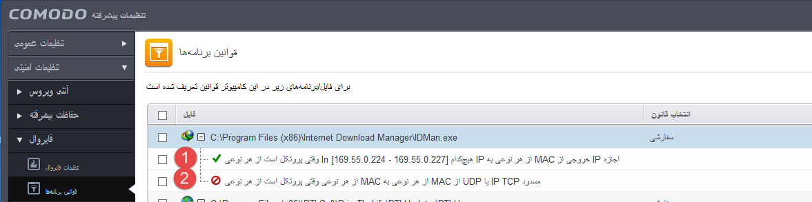

    وقتی برای idm نسخه جدید میاد از طرف idm پیامی میاد که نسخه جدید موجوده و میخواین که دانلود کنید.... میشه قانونی تعریف کرد که این پیام آپدیت برای idm دیگه نیاد و البته در کار دانلود idm اختلالی ایجاد نشه؟
    برای IDM دو تا قانون باید بسازید:

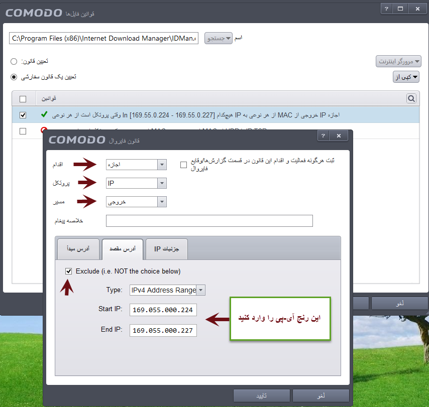

    قانون اول:
    اقدام: اجازه
    پروتکل: IP
    مسیر: خروجی
    فقط در بخش آدرس مقصد ابتدا تیک گزینه exclude را بزنید و بعید این رنج آی-پی را جزو استثنا کنید:
    169.55.0.227 - 169.55.0.224

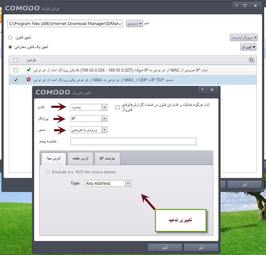

    قانون دوم:
    اقدام: مسدود
    پروتکل: IP
    مسیر: ورودی و خروجی
    بقیه جزییات یعنی آدرس مبدا ومقصد و غیره را تغییری ندهید و اینکه این قانون باید زیر قانون بالایی باشد
    اینجوری میشه:
    قانون اول:
    قانون دوم:
    اینجوری IDM دانلودها را انجام میده ولی آپدیت نمیشه.
    نکته: بطور کلی اگر میخواهید هم دانلودها انجام بشه و هم اینکه برنامه IDM آپدیت بشه (فرضا نسخه ارجینال دارید) میتونید قانون " فقط خروجی" را بهش بدید.

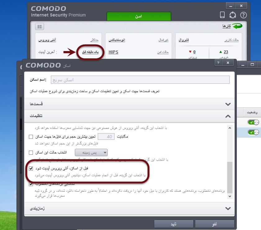

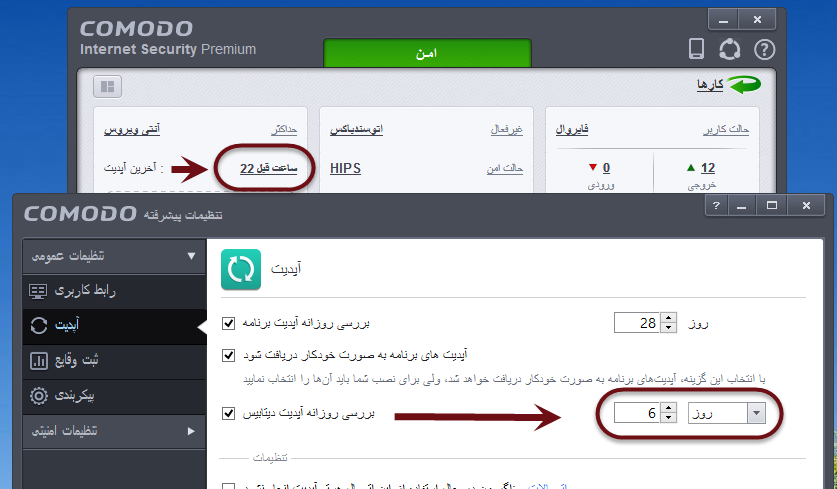

    همینطور که توی پست آخر صفحه قبل عرض کردم این مورد را روی سیستم خودم تست کردم، چون این احتمال را پیش خودم دادم که شاید اشکالی/باگی در بخش تنظیم زمان آپدیت وجود داشه باشه.
    بنابراین دقیقا تنظیمات آپدیت را مثل تنظیمات شما قرار دادم یعنی آپدیت دیتابیس روی 6 روز و آپدیت برنامه روی 28 روز و الان که کومورو را باز کردم دیدم 22 ساعت است که آپدیت نشده و مطمئنا دقیقا تا شش روز آپدیت نمیشه. بنابرین باگی وجود نداره.
    اما اینکه چرا روی سیستم شما دیتابیس آپدیت میشه برمیگره به تنظیمات بخش اسکن شما.
    در بخش اسکن کامل و اسکن سریع گزینه ای وجود داره که قبل از اسکن دیتابیس آپدیت بشه و شما اگر دوست دارید در هر شرایطی فقط و فقط هر 6 روز یکبار دیتابیس آپدیت بشه باید تیک اون گزینه را بردارید.
    همینطور که توی عکس میبیند توی تنظیمات اسکن من اون گزینه تیک داره و من الان سیستم را یک اسکن سریع انجام دادم و دیتابیس آپدیت شده
