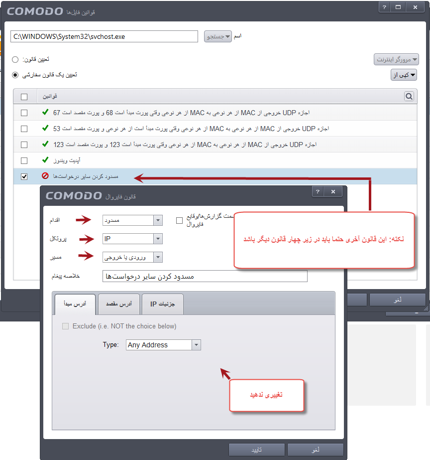

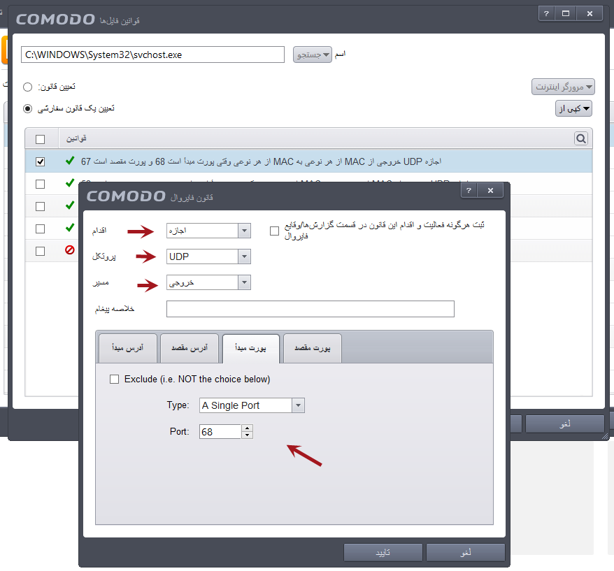

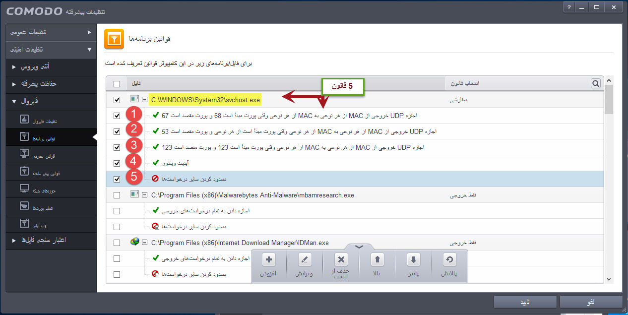

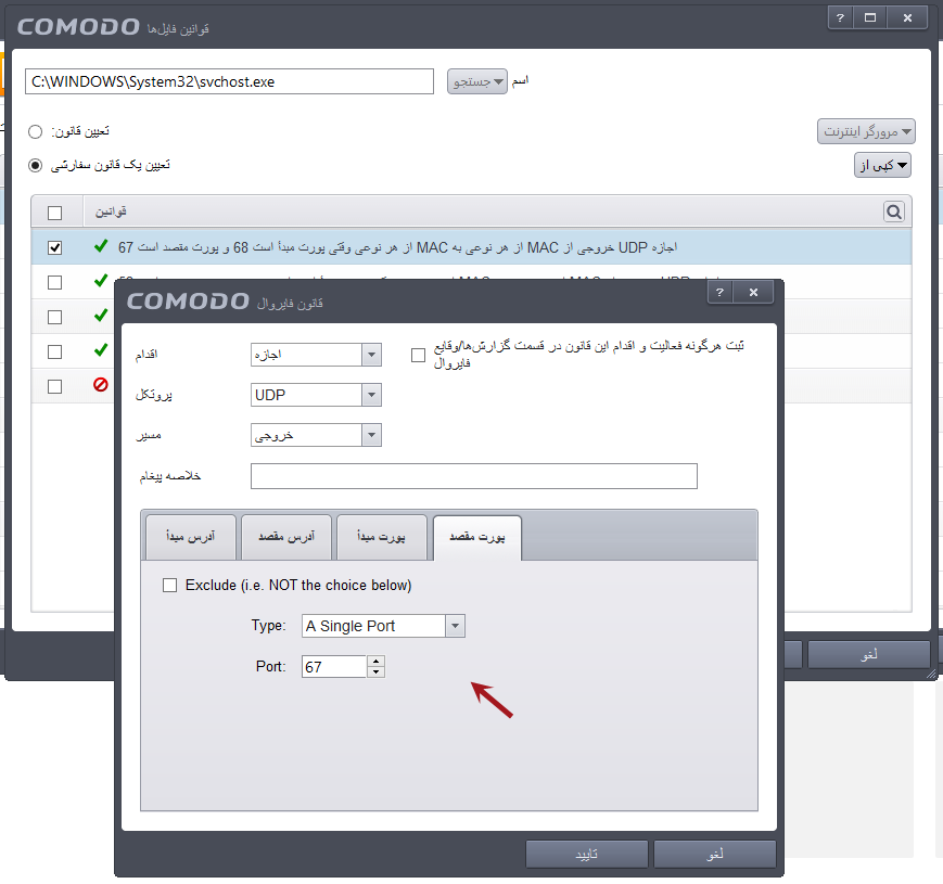

    تنظیماتی برای svchost رو که یشه پیشهاد داد را قرار میدم و اینکه دوستمون فرمودند با فایروال میشه جلوی آپدیت ویندوز را گرفت، بله میشه با فایروال میشه هر کاری کرد.... (البته من خودم اصلا علاقمند به این کار نیستم، ویندوز هست و آپدیتهاش، یعنی چی که جلوش را بگیریم؟) در هر صورت من قوانین را میزام و یک قانون برای آپدیت ویندوز هم حاویش هست که میتونید قرار بدهید و یا اونو قرار ندید، (اگر قانون "آپدیت ویندوز" را در زیر قوانین svchost قرار ندادید برای آپدیت باید موقتا فایروال را غیر فعال کنید.اگر هم پروسه svchost شما شامل قانون " آپدیت ویندوز" میشه که مشکلی نیست.
    خب، 5 تا قانون میسازیم .... به ترتیب از بالا:
    قانون اول:
    اقدام: اجازه
    پروتکل: UDP
    مسیر: خروجی
    پورت مبدا: 68
    پورت مقصد: 67

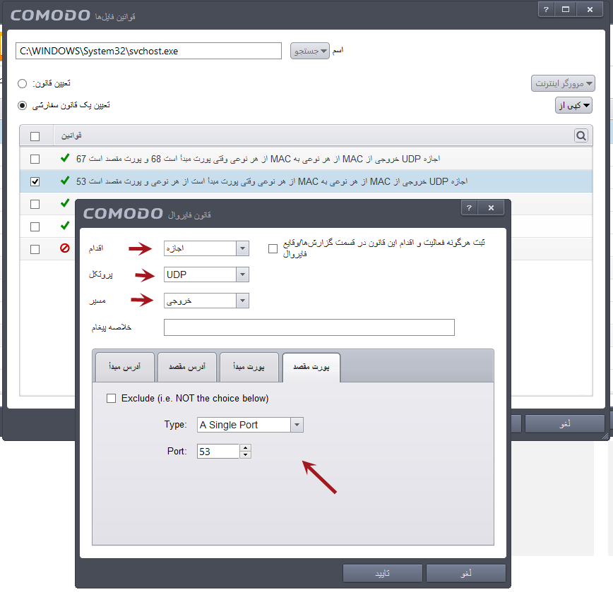

    قانون دوم:
    اقدام: اجازه
    پروتکل: UDP
    مسیر: خروجی
    پورت مبدا: همه
    پورت مقصد: 53

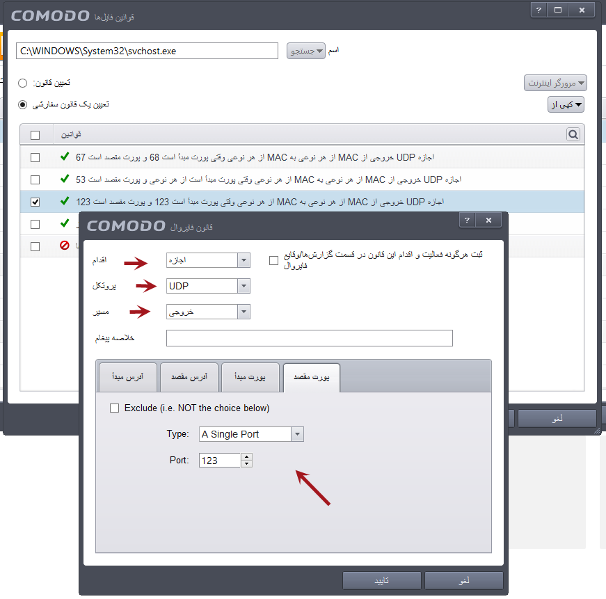

    قانون سوم:
    اقدام: اجازه
    پروتکل: UDP
    مسیر: خروجی
    پورت مبدا: 123
    پورت مقصد: 123

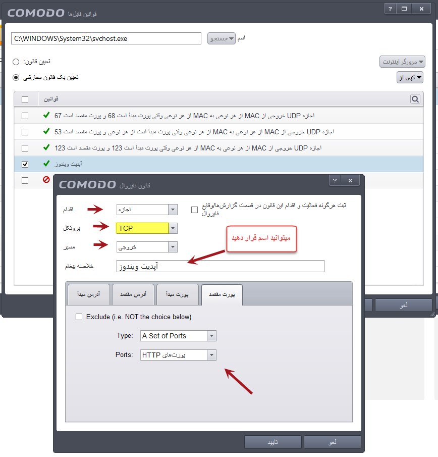

    قانون چهارم (برای آپدیت ویندوز):
    اقدام: اجازه
    پروتکل: TCP
    مسیر: خروجی
    پورت مبدا: همه
    پورت مقصد: پورتهای HTTP
    نکته: اگر این قانون را بسازید برای آپدیت ویندوز مشکلی نیست ولی اگر نسازید برای آپدیت باید فایروال را موقتا غیر فعال کنید
    قانون پنجم:
    اقدام: اجازه
    پروتکل: IP
    مسیر: ورودی و خروجی
    پورت مبدا: همه
    پورت مقصد: همه
    نکنه: این قانون آخری حتما باید در زیر 4 قانون دیگر باشد.
    این میشه کل اون 5 قانون که باید ساخته بشه:
    حالا به ترتیب از بالا به پاییت عکس قوانین :
    یک:
    دو:
    سه:
    چهار:
    پنج:
    پورت مقصد: 53
    اقدام: اجازه
    پروتکل: TCP
    مسیر: خروجی
    پورت مبدا: همه
    چهار:
    درود
    تشکر علی آقا
    بسیار عالی بود توضیحات مخصوصا با عکس هایی که گذاشتی .
    هدف من یا شاید خیلی ها شبیه من این نیست که ویندوز رو آپدیت نکنیم بلکه بخاطر محدودیت ترافیکی که داریم ترجیح میدیم آپدیت کردن رو در زمان دیگه و به روشهای دیگه انجام بدیم.
    و سوالات بعدی اینکه:
    اگه توی قانون چهارم که ساختین بجای اینکه توی قسمت اقدام گزینه اجازه رو انتخاب کنیم بیایم و گزینه مسدود رو انتخاب کنیم، در این صورت جلوی آبدیت گرفته میشه دیگه؟در واقع اینجا به گفته شما چه این قانون رو نسازیم و یا اینکه قانونش رو بسازیم و روی مسدود قرار بدیم دوتاش یک کارو انجام میدن درسته؟
    علی جان میشه در مورد این قانون ها هم کمی توضیح بدی که هر کدوم از این قانونها دقیقا چیکار میکنه و چه بخش هایی از ویندوز رو کنترل میکنه؟

    2,090
    میشه به سوال من هم جواب بدین؟
    البته من سعی میکنم این قضیه را چند روزی روی سیستم خودم تست کنم ببنیم داستان چیه.
    مرسی
