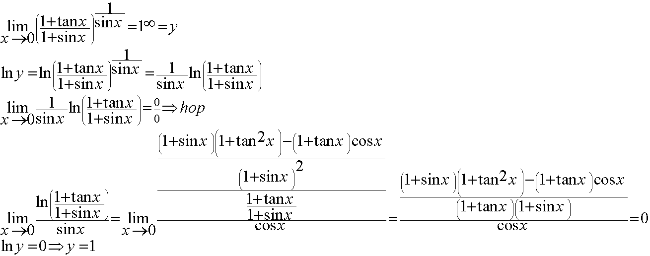

    اقا حمید ( و یا بقیه ی اساتید) میخواستم بدونم ایراد روش حل من کجاست که به جواب شما نمیرسم.

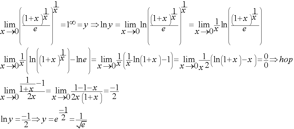

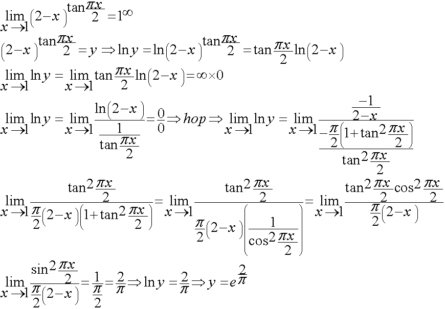

    سلام دوست عزيز
    همونطور كه قبلا هم ازت پرسيده بودم سوال اول يا همون قسمت ج فك ميكنم دوباره اخرش 0/0 ميشه نه خود عدد 0 پس اين نميتونه جواب باشه
    سوال دوم(قسمت ط ) رو هم من e بدست اوردم بايد يه بار ديگه حلش كنم ببينم چي ميشه
    قسمت ي(سوال سومي كه شما نوشتي) رو هم من مثه شما حلش كردم و جواب نهايي هم همونيه كه شما بدست اوردي يعني e^2/p و اين سوال منم هس كه چرا اين جواب نادرسته؟ يا شايدم درست باشه

    سلام دوست عزيز
    سلام داش
    خیلی چاکرم.
    نه داش کسینوس صفر که یک میشه و جواب صورت هم که صفر پس کل کسر میشه صفر
    دومی رو هم من چند بار حا کردم و به این جواب رسیدم
    کلا برام عجیبه که چرا جواب ما درست نیست.
    متاسفانه برنامه های ریاضی مثله mathmatica رو گم کردم و رو سیستم هم نصب ندارم و نمیتونم از صحب جوابها اطمینان حاصل کنم.(چی گفتم)
