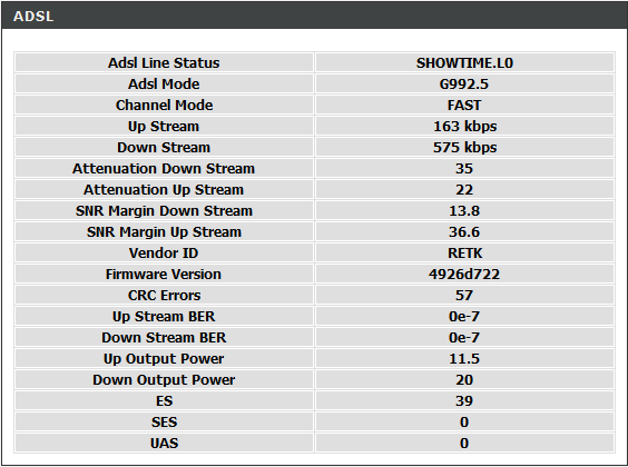

    کسی می‌تونه بگه کیفیت خط من چطوره؟
  6. #3856
    آخر فروم باز k1ozil's Avatar
    Dec 2013
    کرمان
    3,604
    داغون
    سیم کشی مشکل داره
    چون اتنشنت نسبتاً بد نیست
    Sent from my LG-D802 using Tapatalk

    پروفشنال hfj's Avatar
    On the Earth
    949
    داغون
    سیم کشی مشکل داره
    ممنون.
    می‌تونی بهم بگی دقیقاً کدوم ارقام هستن که مشکل دارن؟
    تفاوت این دو تا چیه؟
    SNR Margin Down Stream
    SNR Margin Up Stream
    کدوم یکیش مهمه؟
    Dec 2013
    کرمان
    3,604
    ممنون.
    کدوم یکیش مهمه؟
    down stream مال دانلوده
    up stream مال اپلود
    هر چی این عدد بالاتر باشه بهتره و هر چقدر ریت خط افزایش پیدا کنه snr کاهش پیدا می کنه
    attention مقدار سیگنال از دست رفته است و هر چقدر کمتر باشه بهتره و از اونجایی که مال شما 35 هست باید خطتون 10 مگ رو میکشید ولی نهایتن توی وضعیت فعلی 2 مگ رو بکشه
