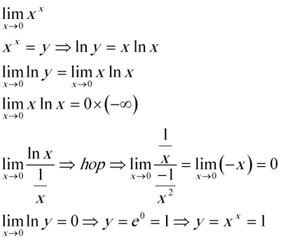

    سلام به همه دوستان من این چنتا سوال رو حل کردم میخاستم ببینم درسته یا نه البته فک میکنم بیشترش غلط باشه چون زیاد تو این قسمت کار نکردم قسمت <ج> که 99 درصد غلطه هنوز مبحث قسمت<ز> رو نخوندم برا همین بهش جواب ندادم و اصلا سراغش هم نرفتم قسمت <ح> رو باید بیشتر روش فک کنم میتونم حلش کنم
    حالا لطفا اونایی رو که غلطه با راه حل برام حلش کنید ممنون میشم:
    الف) 1/2^(3/2)
    ب)e^3
    ج)1
    د) e^tga
    ه) e^-9
    و)1-
    ط)e
    ی) e^2/p
    p=عدد پی=3.14
    الف) 1/2^(3/2)
    ب)e^3
    ج)1
    د) e^tga
    ه) e^-9
    و)1-
    ط)e
    ی) e^2/p
    p=عدد پی=3.14
    اتفاقا من سه تای اول رو حل کردم و به جوابی که خودت بدست اوردی رسیدم
    العان دارم میرم مسجدبرگشتنی بقیه ی سوالهاتم نگاه میکنم و اگه تونستم حل کنم جواب رو با راه حل برات میزارم
    سلام ، دوستان من برای یه مدت دیگه نمی تونم بیام اینجا چون یه مقدار کارام زیاد شده ، امیدوارم تو این مدت که عضو این سایت بودم اگه یه وقت به کسی بی احترامی کردم منو ببخشین ، منم می بخشم .. .
    موفق باشید .
    برو به سلامت ایشالله زودتر برمیگردی و از روشهای جالبت برای حل مسایل استفاده میکنیم
  13. 3 کاربر از hts1369 بخاطر این مطلب مفید تشکر کرده اند

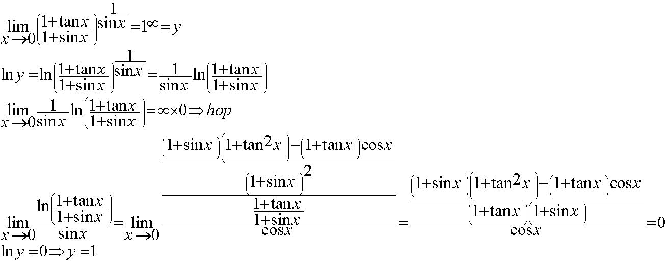

    من جواب ج و د رو برات میزارم (البته از درستی مطمئن نیستم)
    بنظرم د رو اشتباه حل کرده بودی (یه اشتباه کوچیک داشتی)
    ولی ج رو درست حل کردی
    البته من چند تا از سوالهای دیگه رو هم حل کردم که به جواب شما رسیدم (مثله اولی و دومی و سوال ه و سوال و ) یکی دوتا رو هم حل کردم که به جواب شما نرسیدم.
    بعضی از سوالهات رو هم بلد نبودم.
    راستی این سوالها رو از کدوم کتاب در اوردی؟
