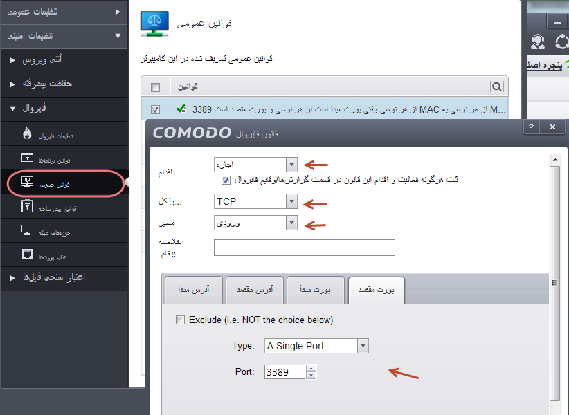

    بله یه کارایی انجام دادم ولی زمانی که میخواستم رو ویندوز سرور نصبش کنم که تست کنم ببینم اجازه ورود رو بعد از تغییر پورت ریموت دسکتاپ بهم میده یا نه با عدم نصب کومودو فایروال در ویندوز سرور 2008 r2 مواجه شدم و برام جالب بود که کلاینت مک و لینوکس میتونن از این فایروال استفاده کنن اما ویندوز سرور نه ! اونم در کمال تعجب
    در رابطه با این مورد باید عرض کنم که ما نیاز به "اتصال/ارتباط ورودی" داریم. بعد اینکه فرمودید پیغام نمیدهد، احتمالا ارتباطات ورودی طبق تنظیمات شما اتوماتیک مسدود میشه.
    خب، باید یکسری قوانین در فایروال بسازید.....
    اول وارد تنظیمات فایروال بشوید و وارد قسمت "قوانین برنامه‌ها" و برای svchost یک قانون طبق عکس زیر بسازید.
    در واقع اتصال ورودی روی پورت 3389 را برای svchost آزاد بزارید.
    خب با فرض اینکه ارتباطات ورودی همه مسدود میشوند، بنابراین باید یک قانون در قسمت "قوانین عمومی" بسازید، طبق عکس:
    البته برای اینکه قانونی دقیقتر داشته باشیم میتونید آدرس IP مبدا را هم وارد کنید تا مشخص باشه این اتصال قراره از چه سیستمی برقرار بشه.
    (IP مقصد خیلی نیازی نیست)
    البته میتونید به جای آی-پی ، مک آدرس سیستم مبدأ را وارد کنید که دقیقتر هست.
    نکته: این قانون ها را در بالای لیست قرار بدهید.
    نکته: کامپیوتری که در حال ساخت این قانون هستید میشود مقصد. پس منظور از آدرس مبدأ، آدرس سیستم روبرو هست.
