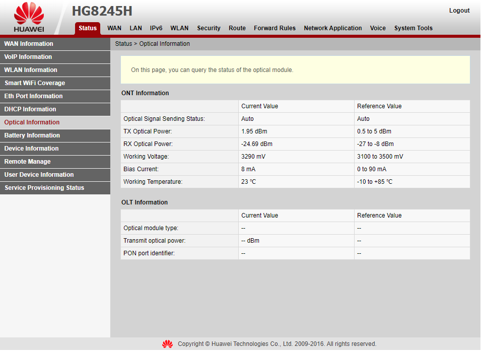

    سلام.
    دوستان این خط من الان از نظر کیفیت و قدرت چطوره؟ سرعت مناسبی میده بهم؟
    هنوز یوزرنیم و پسورد نیومده برام بتونم درست چک کنم
  14. #3819
    437
    سلام.
    خیلی هم عالیه و هیچ مشکلی نداره... سرعتی که روی خود مودم با وای فای میگیری ۱۰۰ تا ۱۵۰ هست و با کابل لن تا ۳۰۰ میگیری... برای اینکه بتونی از ۳۰۰ کامل استفاده کنی باید یک روتر بخری که ارزونتر و کاملترین روتر در بازار در حال حاضر ax3600 شیائومی هستش که از بقیه روترها بهتر و بالاتر هست...
    باید به مخابرات سر بزنی و یوزر و پسورد نصب رو بگیری.. البته که باید بیان برات نصب کنن که احتمالا یک هزینه هم اونجا میگیرین. چون مودم باید در منطقه ثبت بشه..
