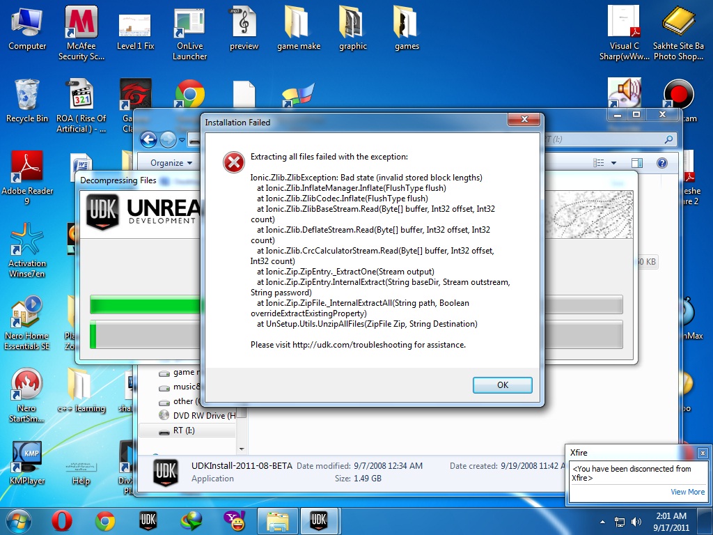

    من یک مشکل دارم اونم اینه که من الان udk 2011/3 دارم ولیوقتی که میخوام udk اگوست رو بریزم با یک ارور مواجه میشم
    اینم عکسش
    لطفا سریع جواب بدین

    خرابه . فایلی که دانلود کردی خرابه و هیچ راهی به جز از اول دانلود کردنش نیست . باید از اول دانلود کنی

    دانلود نکردم از کسی گرفتم اونم داره رو سیستمش
  15. #3820
    مازندران
    1,290
    ببین . یه نرم افزاری هست که کدهای MD5 رو در میاره . بگیر دانلودش کن و روی SETUP این امتحان کن یه عدد بهت میده . اگه این عدد با عددی که توی سایت یو دی کی نوشته بود یکی بودش SETUP ات درسته وگرنه خرابه
