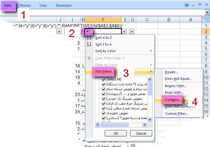

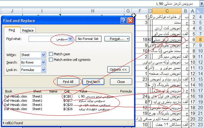

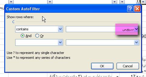

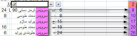

    در برنامه اکسل (یا سایر برنامه های آفیس) این امکان وجود داره که با جستجو کردن یه عبارت فقط سطرهایی رو به ما نشون بده که شامل اون عبارت باشن؟

  13. #3820
    اگه نباشه جاش خالی می مونه AmirMomtaz's Avatar
    Aug 2011
    A Hell Named iran
    431
    ممنون ولی متوجه منظورم نشدید.
    میخوام فقط سطرهایی که شامل اون عبارت میشه رو توی sheet نشون بده.
    اگه منظورت مثل مثلا برنامه های اتوماسیون و حسابداریه نه اکسل نتایج جستجو رو اونطوری نمیاره
    ولی با فیلتر کردن به نتیجه ای تو اون مایه ها میرسیم
