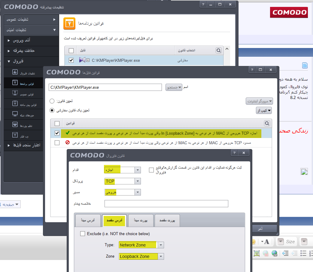

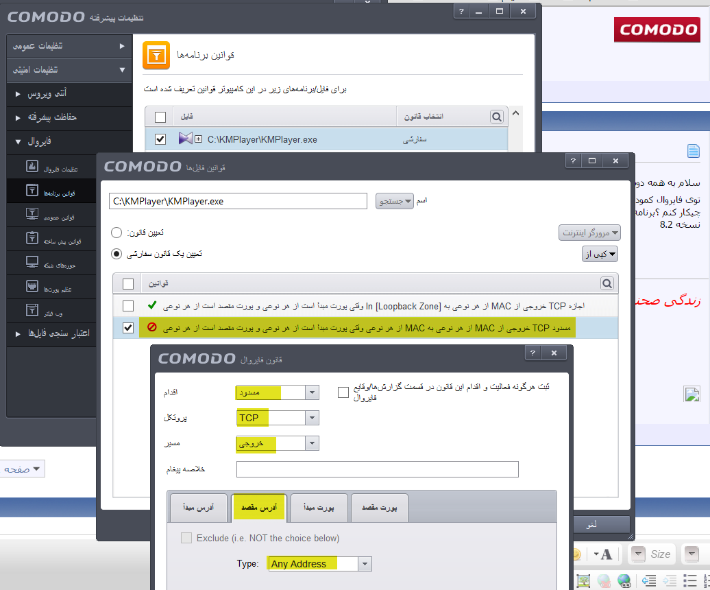

    سلام به همه دوستان قدیمی و جدید
    توی فایروال کمودو دسترسی km player رو مسدود کردم . ولی بازم هی پشت سر هم در خواست اتصال به شبکه برای km playerمیاد انگار نه انگار مسدودش کردم
    چیکار کنم ؟برنامه های دیگه مشکلی ندارن این اینطوریه
    نسخه 8.2
    سلام اقا مهدی، احوالات...
    من توصیه میکنم این قانون را بسازی....
      محتوای مخفی: عکس

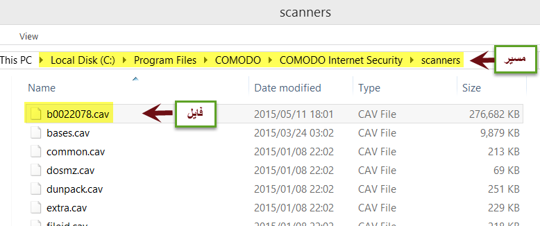

    منم این مشکل رو دارم. با یه سیستم آنلاین آپدیت میکنم و فایل Base رو که به سیستم دیگه منتقل میکنم مجددا فایل رو دانلود میکنه و آفلاین آپدیت نمیشه
  14. #3808
    كاربر فعال انجمن آنتی‌ويروس
    (كارشناس COMODO)
    Jadda's Avatar
    اندر مقام توحید
    2,090
    سلام علیکم.
    شما نباید فایل bases را کپی بگیرید.... دیتابیس کومودو اون فایل bases شماره داره است و باید از اون فایل کپی بگیرد و در انتقالش بدید....
    توی عکس زیر نشون دادم...

    19
    مرسی از راهنماییتون. چقدر خوب و راحت انجام شد
