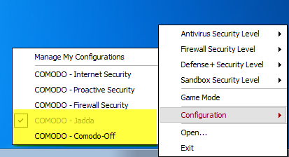

    دوستان عزیز در Comodo Internet Security 2012 آیا میشه واسش یه مجموعه تنظیماتی ذخیره کرد که با زدن اون هریک از تنظیمات
    دلخواه بارگذاری بشه؟
    مثلا یه حالتی باشه تمام بخشش رو غیرفعال کنه.
    یا شورت کات باشه که فقط فایروال و آنتی ویروس رو فقط غیرفعال کنه.
    من خودم فکر میکنم بخش: Configuration تو قسمت راست کلیک رو آیکونش مربوط به این کار هست، ولی نمیتونم گزینه ای به اون
    اضافه کنم، ممنون میشم راهنماییم بکنید.

    بله، آنچه که مد نظر شماست در کمودو به راحتی عملی است. تنها با یک کلیک میتوانید بین تنظیمات شیفت کنید.
    ابتدا تنظیمات دلخواه خود را بسازید و بعد وارد بخش More بشوید و بعد Manage My Configurations و اون تنظیمی که Active است را انتخاب کنید و بعد Export را بزنید و به یک اسمی آنرا دخیره کنید و بعد از همین مسیر آنرا Import کنید و یک اسم به آن بدهید و بعد هم Active کنید.
    نکته: چندین تنظیم میتوانید با این روش بسازید و به حالتهای کمودو اضافه کنید.
    نکته: سعی کنید پایه تنظیمات را Proactive Security انتخاب کنید و بعد آنرا ویرایش و ادیت کنید و روی آن تنظیمات خودتان را بسازید.
    عکس را ببینید، کمودو سه حالت پیش فرض دارد که من دو حالت دیگر هم به آن اضافه کردم:
