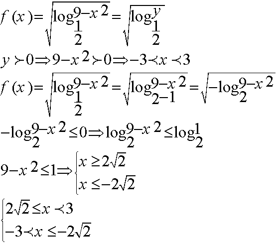

    دامنه این تابع چیه ؟ من خودم این جوری نوشتم بعدش هم از جواب ها اشتراک گرفتم . که شد ولی جوابم توی گزینه ها نیست . کجای راه رو اشتباه نوشتم ؟

    من اینجوری بدست اوردم اما در درستی جوابم مطمئن نیستم
    گزینه ی چهارم درسته
    شرمنده بخاطر جواب اول که اشتباه نوشتم نکته ای که شما اشاره کردین کمک کرد

    با سلام ...
    با تشکر از پاسختون ....
    بله جواب توی گزینه ها هست ولی چیزی که من نوشتم کجاش اشتباه هست ؟
    من میگم اگه مبنای یه لگاریتمی یه عدد ما بین 1 و 0 باشه ( مثلا این جا 1/2) و بخوایم حاصل کل لگاریتم یه عدد بزرگ تر از 0 بشه حتما عبارتی که جلوی لگاریتم قرار میگیره باید یه عددی بین 0 و 1 باشه . منظورم این هست باید بنوسیم :
    نگاه کنید استدلالم هم این هست مثلا این لگاریتم رو داریم :
    نمیدونم متوجه منظورم شدید ؟؟ چی گفتم ؟ این چیزی که میگم درسته هست دیگه ؟ یا اشتباه هست ؟

    با سلام ...
    با سلام ...
    راه حلتون درسته ، میشه گزینه های تستو بگی ؟؟

    با سلام ...
    با سلام ....
    با تشکر از پاسخ شما ها و وقتی که گذاشتید
    به نظرم خودم متوجه شدم کجا رو گل کاشتم !! حالا میفهمم این قدر مطلق چی کار میکنه !!!
    مشکل من این بوده که اون حایی که از طرفین جذر گرفتم یادم رفته x رو بین قدر مطلق قرار بدم . خوب توانش زوج هست دیگه !! اگه بذاریم داخل قدر مطلق بعد درست میشه در واقع باید دو تا نامعادله حل کنم یه بار با x و یه بار هم با x- و از جوابشون اجتماع بگیریم . بعد هم که با اون عبارتی که x بین 3 و 3- بود ،اشتراک میگیریم .
